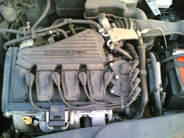

A jak to jest u Bravo 1.6 16V przed FL (1996r) jeden czujnik mam i włącza on wentylator na chłodnicy, drugiego nie mam (pokazująceo temperaturę na desce rozdzielczej)... może mi ktoś to przybliżyć? Gdzie ten drugi ma być wkręcony bo de facto w termostacie są jeszcze niby 2 dziurki wolne.
klime ma??
> klime ma??
nie, nie ma klimatyzacji. dodam, że wkręcony czujnik jest dalej od bloku silnika. bliżej bloku silnika jest puste miejsce (w sumie są 2)...
> są 2)...
na dole chłodnicy po stronie zbiorniczka wyrównawczego sprawdz. Tam jest czujnik.
To co ? wskaznik temperatury na desce Ci nie działa ?
No bo skoro jest wskazanie temp. to idzie pewnie z tego samego czujnika co do wiatraka.
