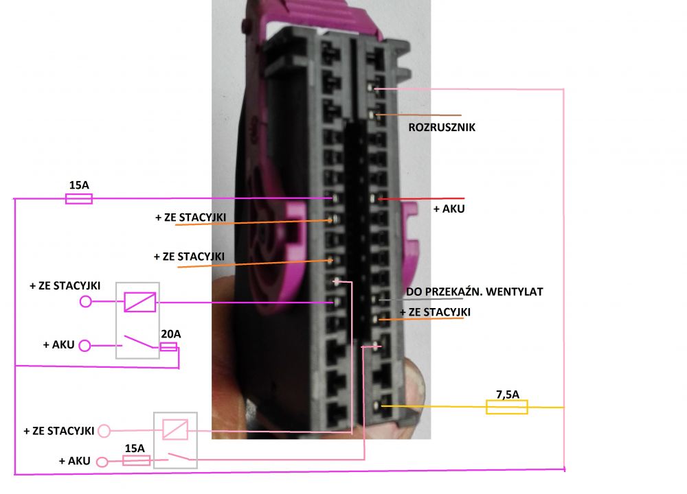

Kurczę, akurat w trasie jestem. Ale mam taką dokładnie (już z instrukcją)
I obok niej 2 mniejsze.
Z tego co znalazłem - autor zdjęcia odpalił tak auto, bez body.
Edit
Na foto kostka (1 z 3ech) w stronę kabiny
Edytowane przez Guzon87
A wiesz.z tym body to.masz racje. Punto nie ma cana to i bodycomp zbyteczny :)
co do  schematow to nie wiem, nigdy nie uczylem sie na pamiec ich, zawsze jak cos potrzebuje to szukam w necie i robie na bierząco. Z pamięci nic nie podpowiem.
Kurka i tak świetnie mi temat naswietliłeś! 👍 Dalej już sobie poradzę.
