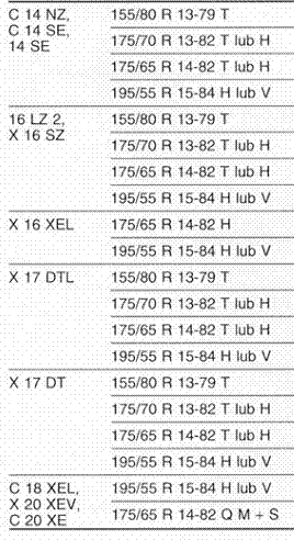

Rozmiary opon dla Astry Kombi wg instrukcji w załączniku
Już wiem oco chodzi załapałem można mieć różne koła tylkoten drugi czynik wływa na reszte. Dziękuje kolegom za wyjaśnienie.
