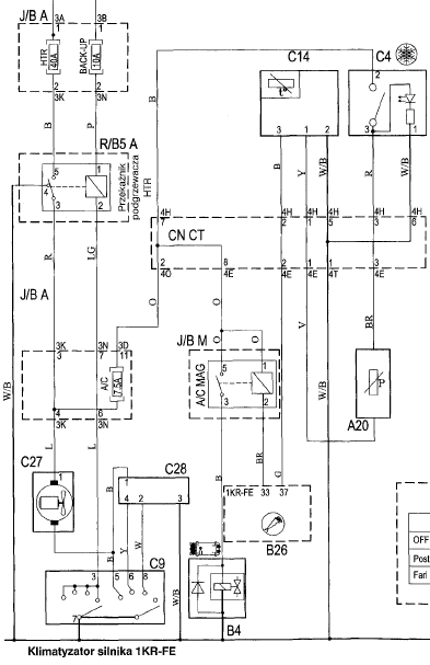

Pewne rzeczy można sprawdzić samemu, tzn. trzeba wpiąć się w przewody zasilające sprzęgło elektromagnetyczne i sprawdzić miernikiem czy napięcie pojawia się zaraz po włączeniu klimy czy dopiero po dodaniu gazu. Jeśli zaraz po włączeniu to trzeba szukać winnego w kompresorze, jeżeli natomiast napięcie pojawia się po dodaniu gazu, to (zakładam, że skoro to jest KR1-FE, to instalacja jest taka sama jak w Aygo) wina może być od strony sterownik silnika, który podaje sygnał na przekaźnik załączający sprzęgło. Wtedy do sprawdzenia przekaźnik (zobaczyć kiedy pojawia się napięcie na nodze 2), sterownik czyli napięcie wychodzące z pinu 33 sterownika i wchodzące na pin 36 z czegoś co na schemacie nazwane jest jako wzmacniacz AC (C14). W Aygo mieści się to coś pod deską rozdzielczą. W celach pomocniczych wrzucam schemat klimy z Aygo/P107/C1
tak to sobie właśnie wyobrażałem tyle, że o ile start klimy po uruchomieniu silnika wzbudzany jest przez chwilowe zwiększenie obrotów to dziwne jest że już w czasie jazdy działa ona w/g własnego widzimisię niezależnie od prędkości obrotowej silnika czyli prąd jest lub go nie ma (jeśli to nie usterka sprzęgła).
