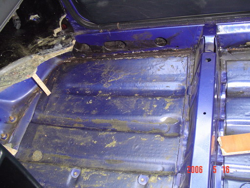

Przerabiałem ten temat w maju.
To składanie to chyba w FSM specjanie robili, żeby samochody szybciej zżerała ruda a przez to mogli więcej robić. hahaha.gif
Ja zerwałem te gumy niby zabezpieczające od wewnątrz i zalewałem to składanie najpierw Vavoliną nastepnie fluidolem w sprayu potem coś tam pomalowałem i całość zasmarowałem gęstym fluidolem z puszki.
Zrobiłem tak ze składaniami w dzwiach 4 lata temu , bo zauważyłem, że ruda zaczyna się tam dobierać i do dzisiejszego dnia spoko.
Mam nadzieje, że będzie tak z tym składaniem bo progi zdrowe a między tymi składaniami od wewnętrznej strony sama rdza.
