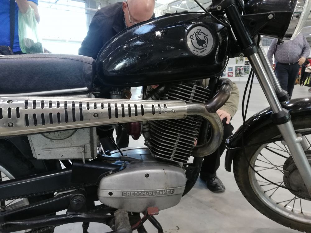

W ramach odbywających się u mnie na wsi targów był pewien sympatyczny Pan który wyrzeźbił takie oto cudo na bazie silnika WSK 175, moto jeździ jak sam stwierdził szału nie ma ale jako ciekawostkę tu wrzucę.
Jak zbudowany jest ten silnik? :bzik:
W zasadzie to odlożony jest drugi odwrócony cylinder a tłoki połączone są że sobą czymś w rodzaju trzpienia oczywiście ten łącznik jest uszczelniony. Silnik pracuje podobnie jak np. jawa
  • 1 miesiąc później...
Ciekawe jaką ma to trwałość, mam na myśli zwłaszcza tą szczelność na połączeniu głowice-łącznik8]
