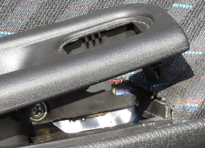

Mam problem ze zlokalizowaniem dwuch wkrętów przy uchwycie do zamykania tylnich drzwi? (Wiem, że opis jest na http://astra.autokacik.pl/technika/napraw/tapicerkadrzwi.html) Problem w tym, że te wkręty chyba są pod którymś plastikiem. Tylko pod którym i jak ten plastki się zdejmuje - bo dojść do tego nie mogę sciana.gif

W przednich drzwiach są na wierzchu, niestety w tylnich ich nie widać sciana.gif
musisz wyjac ten plastik do ktorego wklada sie reke by zamknac drzwi wink.gif

To poprosił bym jeszcze o podpowiedz jak go wyjąć, bo boje się że go połamie sick.gif
po bokach sa 2 zatrzaski, wyjmnij najpierw przelacznik od elektrycznych szyb a jak nie masz to ta zaslepke.
