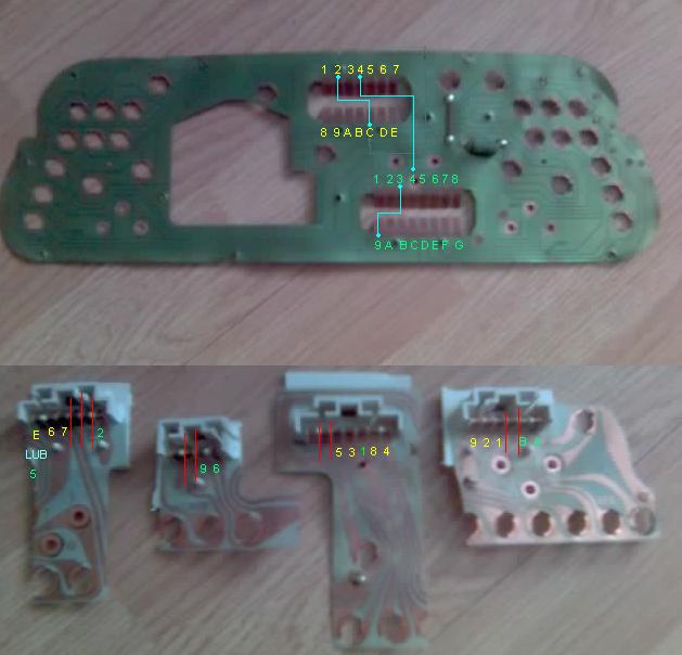

A może szarpniesz sie na liczniki z poloneza plusa??
Kolega eRJoteS też już ma i nawet manuala zapodał.
Gdzie ten maunal sie znajduje? I jak tam jest z obrotomierzem? Trzeba ciągnąć dodatkowe kable tak?
w moim dodatkowego kabla nie trzeba bylo ciagnac, byl doprowadzony do wtyczki.
tutaj http://team.fiatuno.pl/index.php?id=wiev&news=19
we wtyczce numer 2 pin 6 kabelek koloru zielonego, sprawdz u siebie ,gdyz wiele aut ma juz ten przewod doprowadzony.

"manual" bo to manual taki prawdziwy nie jest znajduje sie tu:
> LINK <

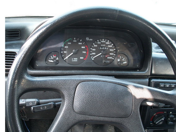

u mnie wyglada to tak:
i wiem tez ze jeszcze jedna/dwie osoby chyba robia takie zegarki smile.gif276983959-pol_17.jpg
