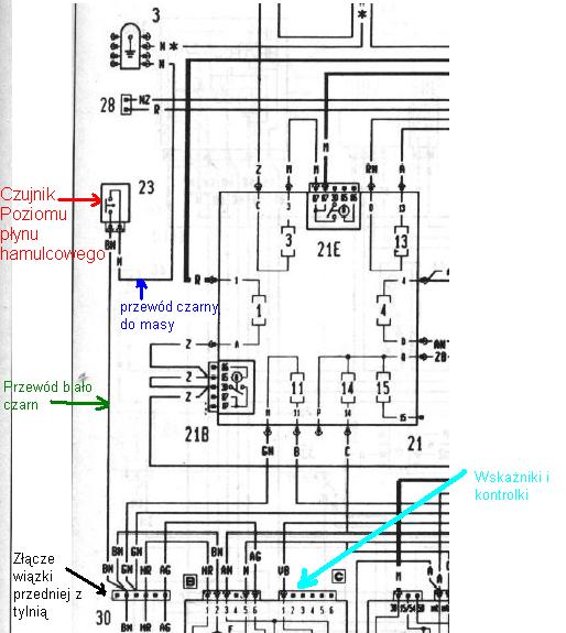

Też mi to przyszło do głowy jak ogłądałem schemat elektryczny. Po pracy sprawdzę, dzięki za pomoc.
Jeszcze jedno może ktoś wie gdzie szukać złącza wiązki przedniej z tylnią? Jest to na schemacie elektrycznym oznaczone jako 30

Już to naprawiłem. Nie było dobrego kontaktu. Wyczyściłem styki i jest ok. Po wciśnięciu dekielka zapala się kontrolka. Bardzo dziekuję wszystkim za pomoc!
