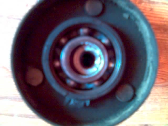

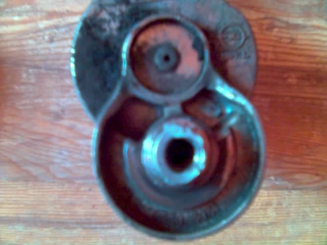

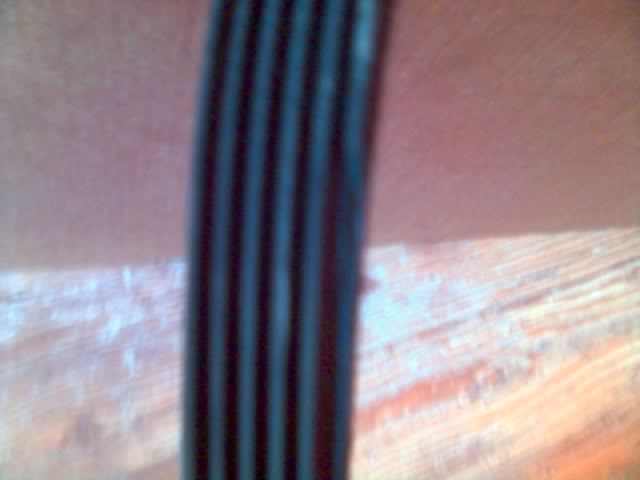

cosik zaczeło szumiec jak sie okazało to był napinacz paska wieloklinowego

pokazuje ciekawym ku przestrodze i to ztego
ponoc zerwanie tego paska morze tez niezle kupy narobic

Zrobi tyle ze nie bedzie ladowania i wspomagania kiery z tego co widze.

napinacz niejest do naprawy bo oska na której montujesz kółko jest zjechana "widac na zdjeciu " na maksa a wole kupic nowa rolke niz wymieniac lozycho bo niejest to takie proste jak sie wydaje

mechanik mi powiedział ze pasek który sie zerwie MORZE sie dostac do rozrzadu i wtedy placek " to jest cytat mechanika"

A to ciekawe? Sądzę, że jak się zerwie, to zobaczysz kontrolkę ładowania, wspomaganie przestanie działać i to wszystko. Rozrząd raczej napewno nie dostanie - chyba że pęknięty pasek rozwali pokrywę rozrządu i uszkodzi w jakiś sposób pasek rozrządu - ale myślę, że to mało prawdopodobne smile.gif
