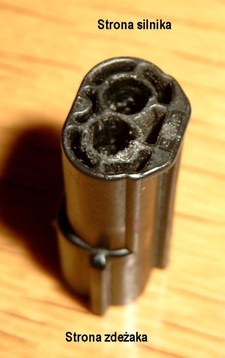

Dziś urwały mi się przewody od wtyczki do której jest podłączony czujnik temperatury cieczy chłodzącej ( takie coś ) Nie wiem który kabel ma być do którego pina. Są dwa przewody czarny i fioletowy. Prosiłbym żeby ktoś w swoim agencie sprawdził który przewód jest od strony zdeżaka a który od strony silnika. Wtyka jest umocowana wzduż samochodu z przodu przed silnikiem. Zdjęcie przedstawia wtykę tak jak jest umocowana w aucie. Gdzie przylutować czarny przewód a gdzie fioletowy? POMOCY!!!

witam jeśli u mnie wszystko jest oki porobionea przypuszczam że jest bo wszystko dział jak trzeba od strony zderzaka mam fioletowy przewód a od silnika czarny. pozdrawiam

Wtyka jest umocowana u ciebie tak jak na zdjeciu?Po lewej stronie masz wycięcie?
Ktoś jeszcze to potwierdzi tak żebym był na 100% pewny.
tak jest umocowana w taki właśnie sposób mam tm taką blaszkę na którą nakłada się całość wtyczke i gniazdko i nie ma innej mozliwości aby ta wtyczka mogła tam być inaczej

ten czujnik wykonuje operacje zwarcie stykow, wiec nie ma znaczenia, gdzie ktory przyjdzie, wiec montuj, tak jak Ci tu napisano i juz smile.gif

Dzięki!! Też mam umocowaną tą wtyczkę na tej blaszce.
Chcę mieć to zrobione tak jak było.

jeśli to jest wtyczka od czujnika temp cieczy chłodzącej tego przy gażniku ale łatwo dostępnego po podniesieniu maski to kolejność przewodów nie ma znaczenia czujnik tylko zwiera poniżej 15 stopni celsjusza i tym samym rozłącza elektroniczne sterowanie gaźnika na czas rozgrzewki
