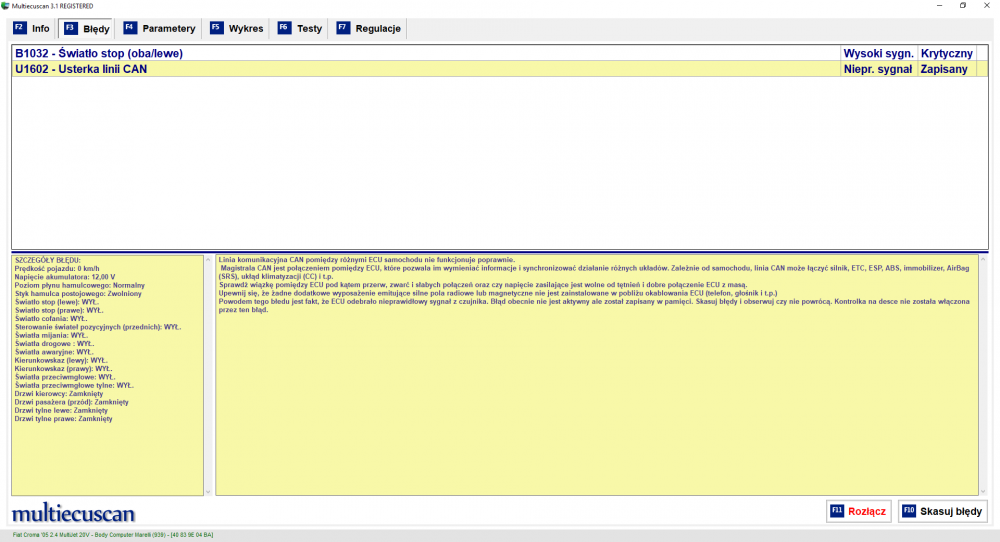

Sprawdziłem Multiecuscanem i pojawił się błąd, którego nie można skasować, a mianowicie: "P0601 - Ukł. ster. uszkodzony (pamięć EEPROM)" - błąd sumy kontrolnej pamięci ECU.
Dodatkowo wszedłem jeszcze do sekcji "Nadwozie (BCM)" w Multiecuscan i wyświetla się tam błąd "U1602" - usterka linii CAN" - linia komunikacyjna CAN pomiędzy różnymi ECU samochodu nie funkcjonuje poprawie. Odpiąłem aku, kable od centralki, podłączyłem jeszcze raz, ale nic się nie zmieniło.

W załączeniu screeny z Multiecuscan.
