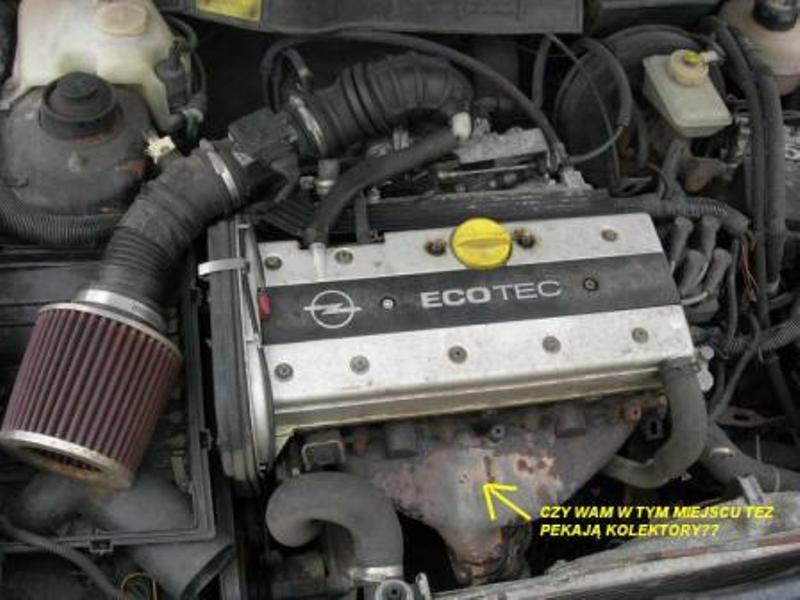

Tak wiecie czytam o tym egr i zuwazam ze w wiekszosci przypadkow zaslepiacie koledzy egra w silnikach 1,6 i czesto w 8v.. nie wiem czy jest jakas prawidlowosc w tym spostrzezeniu jesli nie mam racji to mnie poprawcie.. mam silnik C18XE nie sprawia mi zadnych problemow oprucz wyczuwalnego delikatnego szarpania po puszczeniu gazu (przy cut-offie) i tak czytam i czytam i sie zastanawiam czy warto bylo by zajrzec u mnie tez w tego egra i sprobowac go zaslepic.. moze ktos w sinikach 1,8 zaslepial go a moze nawet w C18XE i ma jakies spostrzezenia na ten temat. Jak kupilem samochod to mial troche niskie obroty wiec ta blaszke na lince regulacji gazu musialem podczepic az na ostatni zabek (na tym kolniezu plastykowym do regulacji linki) i teraz obroty sa w miare ok choc jak wlacze klime to troche drga silnikiem. Wiec wroce do tematu bo sie troche rozpisalem co z tym egr zaslepic? wrzuce w zalacznik zdjecia silnikow 1,8 zaporzyczone z allegro zlosnik.gif i moze pokazecie mi szczalka gdzie tego egr szukac bo szeczerze nie wiem..;[
