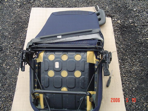

Ja kilka tygodni temu chciałem wyprać pokrowce i też miałem problem.
Miałem o tyłe łatwiej, że miałem wyciagnięte fotele i opuściłem oparcia aby materiał na fotelach nie był mocno naciągnięty.
Dodatkowo trzeba odkrecić plastikową osłonę z boku fotela tj. dwie śrubki, aby można było zdjąć materiał z zaczepu.
Zsunąłem z tyłu na wysokości siedzenia mocowanie materiału oparcia i siedzenia.
Wsunąłem rękę pod materiał i kciukiem naciskałem na jedną a małym palcem na drugą zawleczkę a drugą ręką wysunąłem zagłówek i
Czas na jeden fotel ok. 1 min. Zdjęcie w załączniku.
