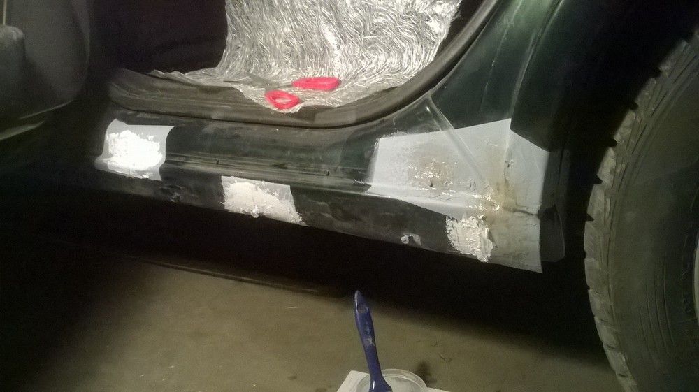

Siatka naprawcza czy mata szklana?
no właśnie, pojawił się purchel rdzy przy wewnętrznej stronie błotnika. Oczyściłbym i oszliwował, ale blacha tam bardzo cienka i myślę, że może być przeżarta na wylot.
Czym lepiej uzupełnić ubytek i dlaczego?
siatka naprawcza czy Mata szkalana + żywica?
Wydaje mi się, że siatka będzie łatwiejsza, przyjemniejsza i bezpieczniejsza przy pracy. Tak jest?
Jakie macie doświadczenia?

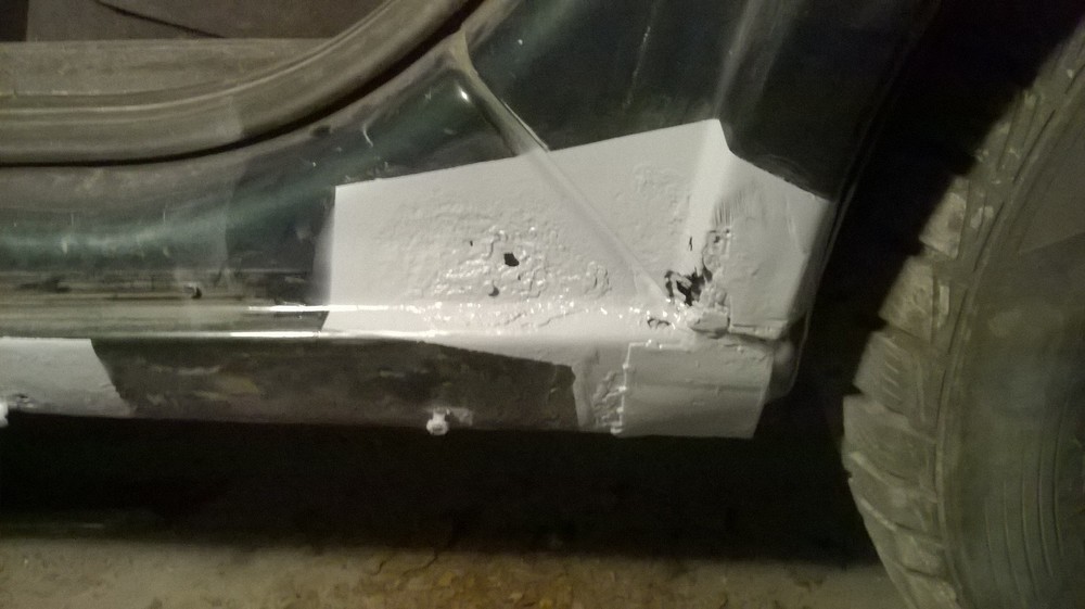

Ja robiłem matą. Pierwszy raz, było ok.
WP_20170316_22_40_12_Pro.thumb.jpg.8cc757c8a775bed8fc7b3149b651be37.jpgWP_20170318_21_57_13_Pro.thumb.jpg.cefc6871fef867a754976165cd8d7676.jpg
Wyciąć, wspawać.
Godzinę temu, Joki napisał:
Wyciąć, wspawać.
troche przesada, ognisko pare mm.
Tak Ci się tylko wydaje. Do czasu aż zaczniesz oczyszczać.
Mam tego świadomość, dlatego chcę dodatkowe uzupełnienie do blachy. Wstawianie całego błotnika jest tutaj bez sensu, przetestowane :)
wstawianie całego błotnika jest tutaj bez sensu, przetestowane :)
Wycina się i wstawia łatkę.
