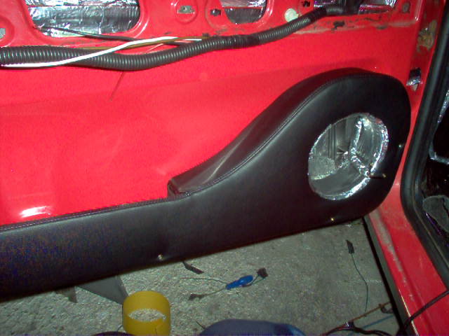

Panowie a ja mam pytanie: jak wygluszyc te drzwi w CC??? Ostatnio zdjąlem tapicerke a w ta dziure to ledwo reke sie wklada a gdzie tu jeszcze lepic maty :/ Moze ktos ma patent na to????
ja mam wygluszone wszedzie nawet wewnetrzna strone wytloczenia blachy ,wszystko sie da tylko cierpliowosci i pozniej troche rece poobdzierane .robilme tasma dekarska mniejszymi kawalkami
Na koniec pod panelem to wyglada tak :

Ręka gietka jak wąż boa smile.gif to jedyny patent
sa magicy z magicznymi rączkami:
> Ręka gietka jak wąż boa to jedyny patent
i potem cała pokaleczona albo podrapana blush.gif takie zycie car-audio maniaka zlosnik.gif
