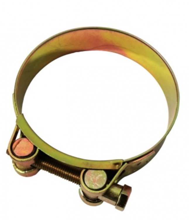

nie wiem czego używałeś, ale jeśli tradycyjne cybanty paskowe, to one się poddają jak piszesz. Do tego typu zastosowań to raczej takie (lub podobne)

dokładnie, potrzebujesz coś jak Ty lub ja wstawiliśmy :ok: musisz tylko dobrać takie z zakresem regulacji, ale wg mnie ciężko Ci będzie znaleźć, bo co do zasady czym większa wytrzymałość tym mniejszy zakres.
