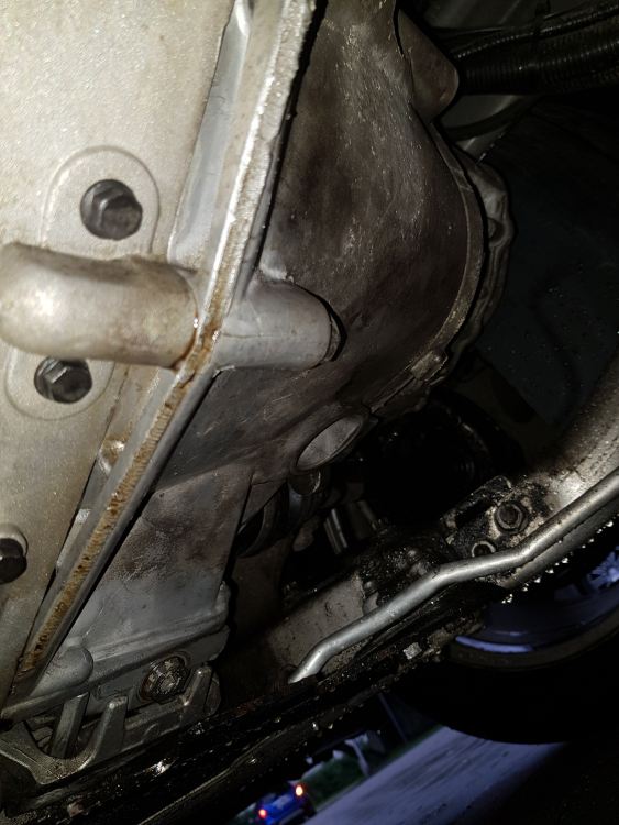

Diagnosta uznał, że może to są pozostałości starego wycieku które jeszcze spływają. Ja podtarłem całe to miejsce, jednak po przejechaniu 30 km, znów jest zapocone, trochę mniej ale jednak. Załączam zdjęcie
Ogólnie po przetarciu, dalej się sączy z tego miejsca (zdjęcie poniżej), tam mw minutę od przetarcia znów pojawiał się olej:
Ręce mi opadły - 3 razy wymieniony uszczelniacz wału, ostatni goście wymienili uszczelniacz półosi - w dodatku mam wrażenie że niepotrzebnie i non stop cieknie z tego cholernego silnika, od roku non stop naprawy i nie ma chwili żeby był suchy...
Kiedyś inny mechanik uznał, że jest wyciek z tego miejsca:
Przy czym z jednej strony zamontowany silnik jest lekko pochylony  że wskazane łączenie idzie ukosem w dół więc teoretycznie mogło by tam naciekać ze źle nałożonego simmeringa, z drugiej nigdy nie słyszałem, żeby ktokolwiek miał w tym modelu czy w ogóle, żeby ktokolwiek miał tutaj wyciek... :| Czy to możliwe, żebym miał aż tak ekstremalnego pecha ?? A jeśli tak to czy ta się to jakoś sensownie naprawić bez całkowitego rozmontowywania bebechów spod maski ?
Czy możliwe, że uszkodzony wał lub gniazdo i dlatego uszczelniacz wpada za głęboko ?
Wszyscy w necie piszą, że wymiana uszczelniacza wału choć droga to robi się ją raz i jest wszystko w porządku, a ja miałem to już 3x robione i ciągle leci...
