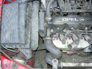

Proszę o udzielenie mi nastepującej porady: założoną mam instalację gazową w astrze 1,4 1996. Rozłączyli mi instalotorzy 2 przewody do filtru powietrza. Czy mają oba, rzezywiście, być odłączone?

1. zdjęli, żeby nie gasł jak wrzucisz na luz,
a 2 bo LPG woli zimne powietrze, chociaż tutaj zdania są podzielone, poczytaj:
kliknij
U mnie przy takim rozłączeniu też gasł, a poza tym bierze ciepłe powietrze z komory silnika. Więc dolot skierowałem do dołu. auto nie gaśnie nawte przy 140 i wrzuceniu na luz ale gdy sie rozgrzeje jednak jest minimalny spadek mocy.
u mnie rura nr 2 nie jest w ogóle rozłączona; "jedynka" jest rozłączona z dolotem skierowanym w dół (chodzi o ten gumowy łącznik dwóch elementów nr 1, którego na zdjęciu nie masz - u mnie zdjęty jest tylko od strony maski i nakierowany w dół);
astra 1.4 silnik X14NZ

ja na puszke od filtra mam zalozone kolanko i skierowane w bok. a tej drugiej ruty nie mam sciagnietej, tylko mam sciagniety wezyk niebieski ktory steruje tym niby termostatem, i dzieki temu zauwazylem zmniejszenie spalania.

Dobrze zrobili. Też tak mam i jest ok. Po pierwsze powietrze 'bardziej swobodnie' jest pobierane przez filtr powietrza, po drugie mieszanka powietrzne/LPG ma w miarę stały skład (jest tylko podawane zimne powietrze, a nie zimne z ciepłym i to w różnych proporcjach).
