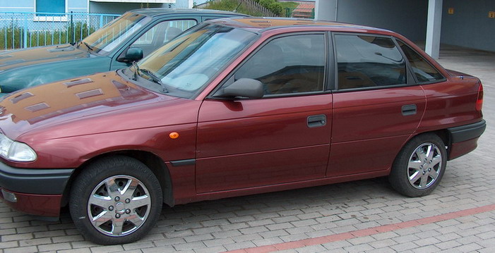

Cześć,
Ja skorzystałem dokładnie z takiej folii z allegro jaką pokazujesz na tym linku. Jestem zadowolony. No i oczywiście skorzystam z okazji żeby sie pochwalić IThankYou.gif. Okleiłem wszystkie szyby ale tą najjaśniejszą folią. Wyszło tak: Oceń już sam...

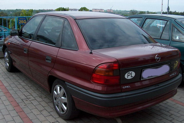

Dawaj inne fotki (szczegolnie tylna szybke). Jak mozesz to pochwal sie twoja technika oklejania - jakis maly manual.

Pochwal się jeszcze KIEDY oklejałeś - bo jeśli stosunkowo niedawno to nie dowiemy się najważniejszego: żywotności takiego rozwiązania... hmm.gif

moim zdaniem wyszlo srednio z tego co widze na fotce :\ nie chce nikogo urazic ale szyby jak sa dobrze oklejone to nie ma prawie wcale przeswitu do wnetrza auta przy zachowaniu prawie 100% widocznosc od wewnatrz - po co robic przyciemnianie skoro mozna smialo zagladac do srodka? nie wiem..
dobrze zrobione przyciemnianie wyglada zupelnie inaczej :\
przygladalem sie ostatnio w warsztacie jak to musi wygladac i widze dzieki fotce z zalacznika na czym polega roznica pomiedzy folia z allegro a dobrze zrobiona robota
po pierwsze w warsztacie ladnie cieniuja czyli z tylu auta sa najciemniejsze szyby po czym plynnie bez widocznych kontrastow przechodza do jasniejszych z przodu w drzwiach kierowcy
w sloncu nie blyszcza sie a daja ladny matowy (zadymiony) odcien bez wgladu do wnetrza auta!
tyle,ze ta przyjemnosc kosztuje 540 pln ale efekt warty jest tej ceny IMO

...Kolega chyba się w temacie folii nie za bardzo orientuje - o dobrym przyklejeniu folii nie świadczy ,że nie powinno być widoczne wnętrze auta!!! O ładnym oklejeniu świadczy zerowa ilość burchelków ,zarysowań i załamań. Stopień widoczności do wnętrza autka jest uzależniony od odcienia folii - wiąże się to jednak z gorszą widocznością od wewnątrz...

masz racje,ze nie siedze dosc mocno w temacie ale specjalnie sie przyjzalem w warsztacie jak to sie robi i jak wyglada efekt a ten byl super przez co sam bym w zyciu nie wpadl na to by sobie cos samemu folia z allegro przyciemniac
sam mam przyciemnione szyby i chyba wlasnie metoda z "allegro" ale w konfrontacji z tymi zrobionymi profesjonalnie wyglada to dosc ubogo i dlatego z ciekawoscia czytam co piszecie
w mojej astrze mam ciemno granatowe folie i taki sam kolor ogladalem w warsztacie
te lepsze pomimo tego samego koloru jakos mniej "wala" po oczach..cos tak jakby byly bardziej matowe..cieniowanie od tylu auta wyglada super i ma sens przede wszystkim
ciezko jest mowic o wlasciwosciach folii jesli nie zna sie jej specyfikacji ale wniosek byl taki,ze po wyjezdzie z warsztatu furki wygladaja jakby byly wrecz zaprojektowane z takimi szybkami a samodzielna robota nie wyglada "naturalnie" dla danego samochodu IMO - vide: moja astra wink.gif
jestem wlasnie na stronie: http://www.przyciemnianie.com.pl/index.php?id=galeria
i tam widze roznie zrobione furki
jedne podobaja mi sie bardziej a inne mniej
moze dlatego,ze na fotce z zalacznika jest bordowa astra,ktora z natury mi sie nie podoba i stad moje wtrety..
tak czy siak sypie glowe popiolem i nie wkrecam sie wiecej wink.gif za ciezki dzien dla mnie dzisiaj

Cześć,
Wg mnie oceniasz nieobiektywnie. Nie można roboty profesjonalnej porównywać z o wiele tańszą amatorszczyzną. Jeśli spodziewałeś sie że można 12-to krotnie taniej osiągnąć ten sam efekt to byłeś w błędzie. Też jestem zdania że przyciemnienie profesjonalne wygląda lepiej....
A co do prześwitu od zewnątrz to zależy on jedynie od tego jak bardzo ciemną folię założysz. Na linku który pokazujesz możesz to dokładnie zauważyć..
IMHO całkowicie czarne szyby nie pasują do takiego koloru lakieru i takie przyciemnienie zalatywałoby wiochą...
> rozwiązania...
Oklejałem stosunkowo niedawno. Tzn około 2 miesiące temu...
