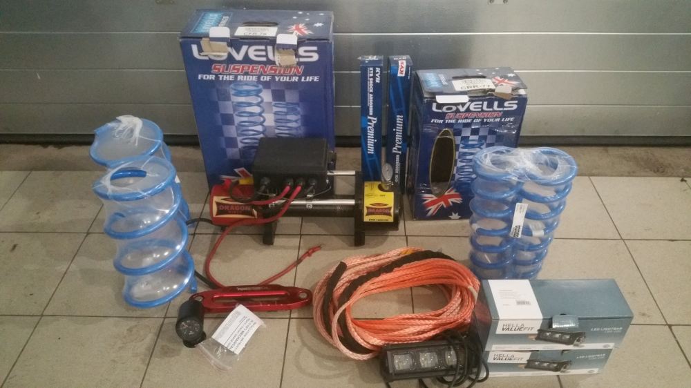

Jak to mawiają jak wejdziesz w 4X4 to już nie ma odwrotu. Następca vitary. Wiem nawet nie ma co porównywać do Suzuki ale tak wyszło :bzik:.taki komplet czeka na montaż zobaczymy co z tego wyjdzie.

13 godzin temu, bielaPL napisał:
Co pod maską?
Wysłane z mojego CPH2021 przy użyciu Tapatalka
2.0tdi 16V
Narazie jestem zadowolony spalanie 8.5l/100km przy mojej nodze i korkach brania oleju nie zauważyłem. Dlatego wlatuje lift 2.
Pracę pomalutku postępują przy okazji zrobiłem zabezpieczenie spodu i wszystkich profili
2cale siedzą. Teraz kolej na koła bo te 18 jakoś śmiesznie wyglądają
