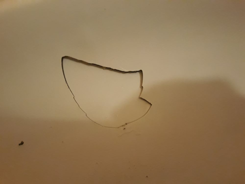

naprawa dziury w brodziku z akrylu
Teściowej ponoć spadłą słuchawka i uderzyła w brodzik. Efekt to dziura w brodziku widoczna na zdjęciu.
Czy da się to jakoś załatać bez zdejmowania brodzika?
Zakładam, że powinno się przykleić jakąś łatę od spodu. Żeby to zrobić to konieczny jest demontaż brodzika.  Wtedy to demontaż całej kabiny, a mi się strasznie nie chce tego robić.
wymiary dziury to około 3-4 cm.

Ja bym zrobił tak:
zakupiłbym za 32 zł w smarcie na allegro zestaw do wyciągania wgiotek:
Przykleił śrubę klejarką do tego ubytku i sprawdził, czy da się nim bardzo mocno i równo wciągnąć ten ubytek.
Następnie wyczyścić krawędzie izopropanolem lub innym rozpuszczalnikiem (z umiarem oczywiście) i wysuszyć.
Potem bym wlał klej epoksydowy po krawędzi dziury i dociągnął mocno tym zestawem i zostawił na czas schnięcia.
i powinno wystarczyć.
(A potem odesłać ten zestaw w ramach zwrotu :hehe: )
Jakby wyszło nierówno to można dać na to masę do naprawiania brodzików i zeszlifować na gładko.

Zapomnij. Brodzik do wymiany.
Nie ma sensu tego łatać bez łaty od spodu. Stanie ktoś nogą na uszkodzenie i znowu wpadnie do środka.

nie widać tego, ale uszkodzenie jest na przejściu z poziomu na pion. W tym miejscu nikt nie staje.

myślałem, żeby przykleić laskę kleju na gorąco żeby mógł tym ruszać i pociągnąć do siebie. Posmarowałbym krawędzie żywicą i przykleił do czegoś drugi koniec laski z klejem.  Tym czymś może być dobrze ustawione wiadro pełne wody, żeby się nie ruszało.
