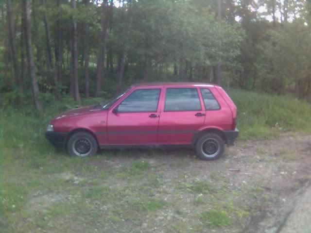

po przetarciu felg plynem do likwidacji rdzy i co sie okazalo lakier dalej byl a rdza byla taka powierzchowna w sumie fele nie wygladly zle.
ale ze juz sie przygotowalem to przeczyscilem je troszke farba czarna pedzel, 2 warstwy, pozniej ranty srebrnym spreyem i efekt:

daj zooma bo słabo widac
