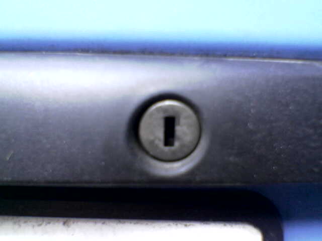

zamek - taka mała 'pokrywka'
na zdjęciu (jak mi się je uda wstawić w post biglaugh.gif ) zepsuło mi się to coś. ktoś wie jak to wyciągnąc? oink.gif

no to z innej beczki: czy ktoś samodzielnie rozbierał ta listwę?

musisz zdemontowac listwe - ale to pikus... peka jak zwykle sprezynka niestety ciezk oja znalezc - chyba ze masz kogos kto ci z jakeigos innego wyciagnie:)

zdejmujesz plastik z klapy ten od srodka - jest na 2 sruby z tego co pamietam oraz na zatrzaski i od srodka odkrecasz te listwe

Ja tez mam taka zapadke zlamana ale olewam to. Jedynie w zimie, bo wlatuje syf i jest problem kiedy chcesz otworzyc bagaznik. Na szczescie roche WD40 i dziala jak nowy zlosnik.gif

ja mam tak do połowy wgiętą... ostatniej zimy mi się zdarzyło

Wlej wd40 lub podobny specyfik do zamka, wyczysci syfu zapadka powinna wrocic na swoje miejsce (tak jak u mnie). Potem mozna dac do zamka jakiegos smaru (no wlasnie jakiego ?)

wd wystarczy.. Raz na kilka miesięcy psiknąć i po kłopocie.

jakikolwiek, byle oleiste i spełniało swoje zadanie, ja ładuję olej maszynowy
