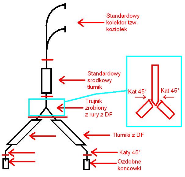

ja to w sumie chce zrobic tak: kolektor bezkatalizatorowy pozniej zwykly tlumik srodkowy a na koniec kawalek rury upitolic (to rozszezenie co sie wtyka w to nastepny) a tam dospawac kawalek prostej rury rury z DF i trojnik a pozniej po lewej i prawej tlumiki z DF z wygietymi koncowkami tak zeby prosto celowaly w tych nieszczesnikow z mna 893goodvibes.gif
> Całkiem niezły i ciekawy projekt
ciesze sie ze Ci sie podoba,
no no .... spox project.. zlosnik.gif...
