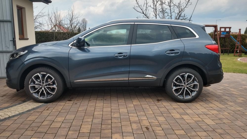

Kadjar też:-) No dobra, chciałem się pochwalić.
Chociaż na oryginalnej feldze kadjar też ładny
No dobra pochwaliłem się, czyli zaspokoiłem Autokącikowe żądze 🙂
Edytowane przez biniu
Obydwie fajne, ale jak miałbym wybierac jedną, to ta oryginalna bardziej mi pasuje.

Mnie podobają się obie, ale może nawet oryginały ładniejsze. Trafiły się Initiale to wziąłem na lato, bo z salonu wyjechał na zimowych. Nie chciałem takich samych, a inne 18" były brzydkie.
Widzę zdjęcie initiale, ale zamiast obu kadjarów mam "zakaz wjazdu" :(
