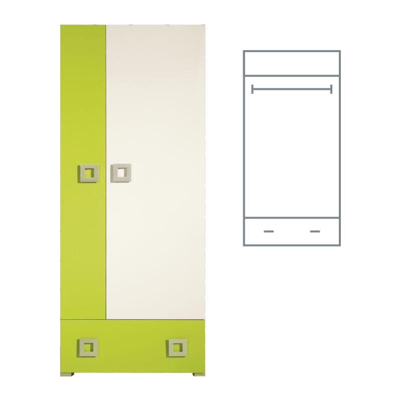

Mam temat związany z meblami, takimi standardowymi z płyty meblowej.
Po przemalowaniu  ścian w pokoju mojej córki, kolor okleiny nie pasuje do ścian i chciałbym przemalować te meble (dokładniej te zielone fronty)
