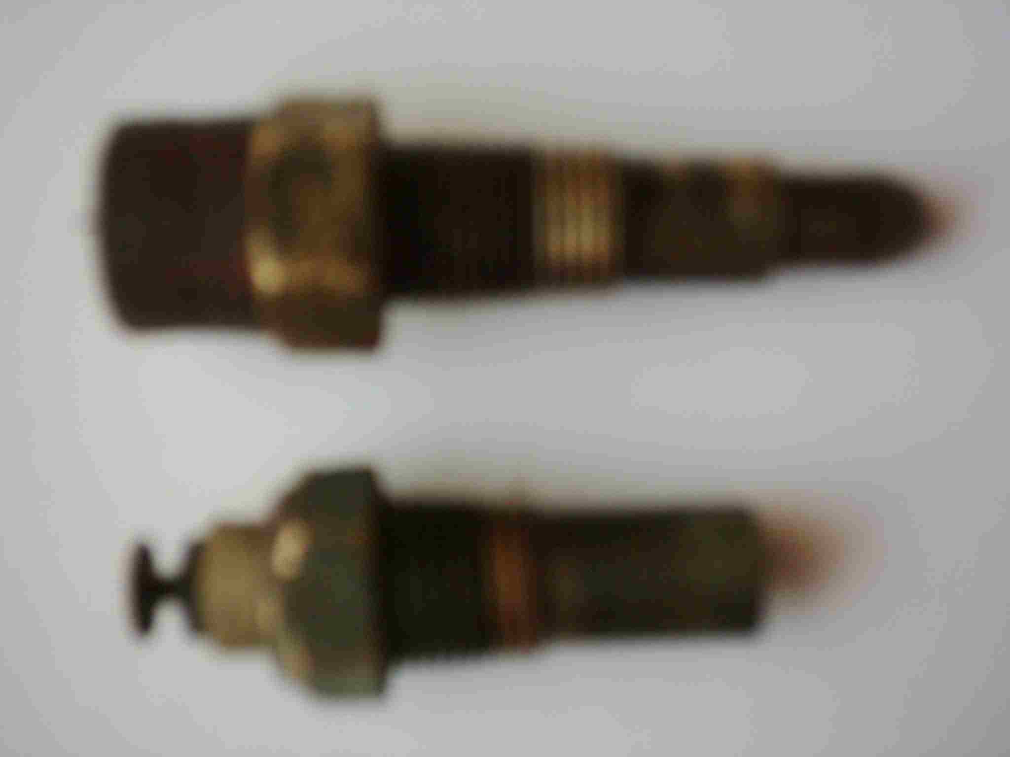

Co dziwne mam prawidłowy pomiar temperatury.pierwszy z lewej strony silnika jest . taki mały natomiast obok to dziwny bardzo długi wkręcony w obudowe podobny do swiecy żarowej koncówka okrągła dość wysoka,niestety u mnie koncówka urwana.pierwszy przypuszczam ze do pomiaru temperatury a druki to nie wiem doczego służy.załączam zdjęcie troche niewyrażne.

Ten z "grzybkiem" jest do temp. silnika
a ten wyżej jest do świec zarowych, ale nie ma przy nim kabelka i to cała przyczyna, spróbuj dodłubac sie do metalowego styku i przylutowac kabel.

podłubałem przylutowałem kabelek i jest OK.dzieki za rade.
