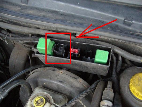

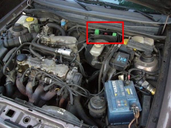

To może powiesz mi albo koledzy co mają klimatyzację czy coś powinno się znajdować w puszce przekaźników na podszybiu?
> dokładniej tutaj
z tego co udało mi sie sprawdzić to jest tam przekażnik wentylatora przy silniku 17dt/dtl
a ja w tych miejscach mam(zaczynajac od lewej):przekaźnik, puste, ale jest jakas blacha łącząca 2 styki, przekażnik i bezpiecznik. może ktoś wie do czego służy wszystko?? mam pełne wyposazenie.
pozdro
