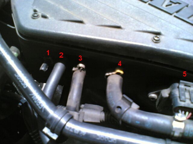

Pytanie do fachowców. Chcialbym poznać sie z silnikiem troche blizej (bo co nieco w nim szwankuje) i mam 3 pytanka:
1.Co to za rurki ponumerowane na zdjeciu?
2. Zauważylem maly wyciek - chyba plynu chłodzacego z 2. Czy moze to powodowac nierównomierne obrotu zaraz po uruchomieniu na zimnym silniku i spadek mocy a czasami gasnięcie do momentu rozgrzania na PB (mam LPG IV genracji). Zanzanczam ze kable i swiece nowki sztuki, przepustnice wczoraj przeciscilem - (choć w sumie nie bylo co czyścić), krokowego niestety nie bo bravy po FL maja nierozbieralny wg tego co wyczytalem na forum
3. A może ktoś zna jakiegoś łebskiego mechanika od fiatów w Poznaniu, bo moj za cienki, a do ASO jak pojechalem nic nie namierzyli ( oni wogole nic nie potrafia namierzyc jak im na komputerze wprost nie pokaże. Nawet tego wycieku nie zauważyli)
Pozdrowiam
to są wężyki od podciśnienia...
sprawdź dokąd on biegną...

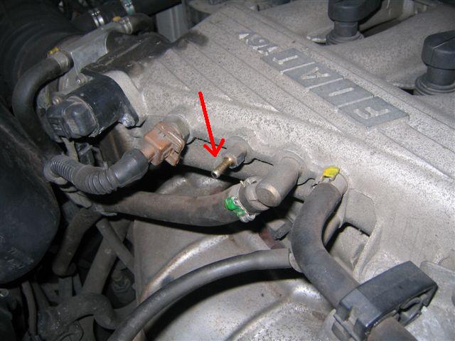

w mojej marea weekend 1,6 przewod 2 jest oderwany, czy to czyms grozi? w aso fiata powiedzieli mi, ze koszt takiego przewodu, to ok. 30 zl, ale nie okreslili, ile kosztuuje montaz... czy da sie latwo zamontowac ten przewod samemu?... dzieki z gory za odp.

czy jazda z tak urwanym przewodem czyms grozi (zdjecie w zalaczniku)? jesli tak, to czy mozna w prosty sposob zamontowac nowy czy lepiej zlecic to zadanie ASO? (minimalne zdolnosci manualne posiadam - 4 klamki wymienilem smile.gif )

O ile pamiętam do tego krućca idzie wężyk pod kolektorem do przodu. Drugi koniec jest przy listwie wtryskowej z prawej strony (od cewki).
Nie żartuj że sam tego nie zrobisz. Całość operacji ca 3 minuty. Wężyk do kupienia w każdym sklepie "moto" za pindraka.

Jak mi mechanik wymieniał uszczelki pod pokrywami zworów przy demontażu kolektora i ściąganiu tej rurki, popękała mu w rękach (była gumowana). Miał jakąś inną z plecionką i założył. To się tylko nasuwa. Jak masz wprawę zlosnik.gif to dasz sobie radę. hehe.gif

hehe, no ja wlasnie zobaczylem, ze jest wyrwany przewodzik, to go chcialem wyjac spod kolektora i mi w reku zostal smile.gif az sie przestraszylem wyciagac go dalej, bo co chwytalem, to kawalek mi zostawal w reku - jak ogon jaszczurki wink.gif
no ale ok, skoro mowicie, ze to takie trywialne, to sprobuje sobie z tym poradzic, a nastepny bedzie przewod do tylnego spryskiwacza - ten tez nie dziala - silnik pracuje, ale przewod jakis sparcialy...
