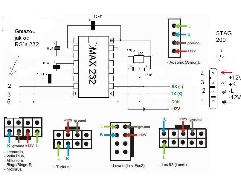

Witam!
Z góry przepraszam, że nie edytuje poprzedniego posta, ale chciałem aby temat wyskoczył na górę.
A teraz do rzeczy... problem rozwiązany... wszystko ładnie działa na lapku z COMem jak i na stacjonarce przez adapter...
W czym był problem skoro na stacjonarnym przez COM'a działało?
Problem był w doborze elektrolitów w samym interfac'ie, po prostu były takie jak na jednym schemacie i działało ale nie z lapkami
Został zbudowany drugi interface z maksymalnie dużymi wartościami z innego schematu i zadziałało...
To tak dla potomnych :-)
Pozdrawiam i dziękuje za dotychczasową pomoc
GOLDEN!!!
> a czy może kolega wrzucić taki schemacik??
Prosze, w załączniku działający na lapkach i z adapterem USB<>COM schemacik
