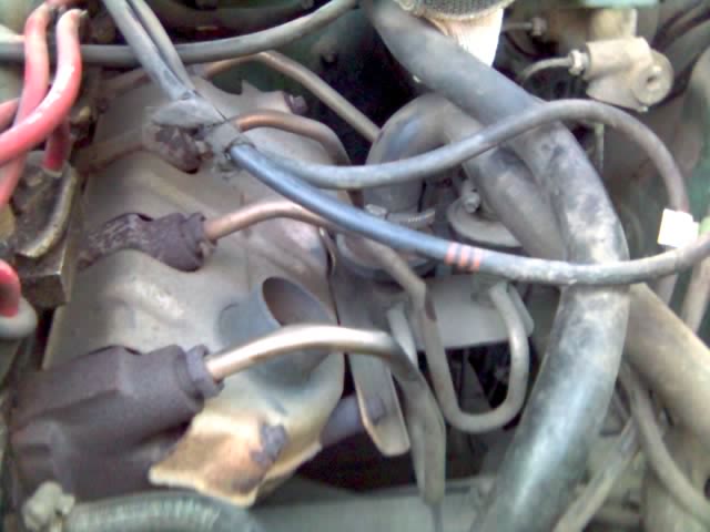

Chodzi mi o te "ufo widoczne na fotkach niżej...
Co to jest, do czego to służy i ewentualnie jakie mogą być konsekwencję pozostawienia tego w stanie jakim to się znajduję icon_rolleyes.gif
Czekam z niecierpliwością na jakieś porady, dodam, że patrzyłem w kilku "mądrych" screwy.gifksiążkach i guano znalazłem biglaugh.gif
Choc nie wiem czy dobrze znalazlem, bo nie podales ani roku ani silnika 270751858-jezyk.gif

niewiem co to ale chyba jakiś zawór i jak zgnije to bedziesz szukał płynu na zolu znaczy ziemi zlosnik.gif

To już zgniło i żaden płyn tamtędy nie leci...
To jakieś podciśnienie. Wychodzą 4 przewody metalowe z głowicy i tamtedy wali powietre, ale po kiego to nie mam pojecia niewiem.gif
bo zaden plyn tamtedy nie plynie.
tez nie
z kolektora wydechowego
spaliny nie powietrze
To jest system napowietrzania spalin.

Czyli to ma zwiazek z ekologią?
Czy ma to jakis wpływ na moc silnika i ewentualne zużycie paliwa?
Tak. Tak samo jak pochlaniacz opar paliwa ktory dziala tak....ze rzadko kiedy dziala zlosnik.gif
na moc i zuzycie paliwa raczej nie. To jest tak, ze to co pokazales to jest jedno kierunkowy zawor. zeby spalin nie pchalo w te gumowe weze tylko moglo ewentualnie zassac dodatkowe powietrze.
Skoro masz to pekniete i Ci dmucha to znaczy, ze moze glosniej pracowac i walic tamtedy spalinami.
Jesli jest inaczej to niech mnie ktos poprawi ale nigdy nie kumalem tej ekologii zlosnik.gif

No pracuje głośniej - coś jak w maluchu tłumik szmerów ssania - takie skopjarzenia mi się nasunęły

mozesz to jakos zatkac wink.gif ale radze szukac uzywki bo dostaniesz to tylko w aso i cena Cie zabije. Ostatnio potrzebowalem gumowe kolanko dlugosci 6cm. Dostepne tylko w aso. 48zl tongue.gif
Co lepsi gdy maja kolektor na stole wszystkie te rurki wywalaja a kolektor zaslepiaja. Bo jakby nie patrzec te rurki wchodza w kolektor dosc gleboko i blokuja przeplyw spalin.

Co do ASO to ja ich ciepłym moczem - mam "miłe" wspomnienia po uno - raz byłem w ASO i dziękuję, a to ustrojstwo może gdzieś na szrocie dorwę ok.gif
