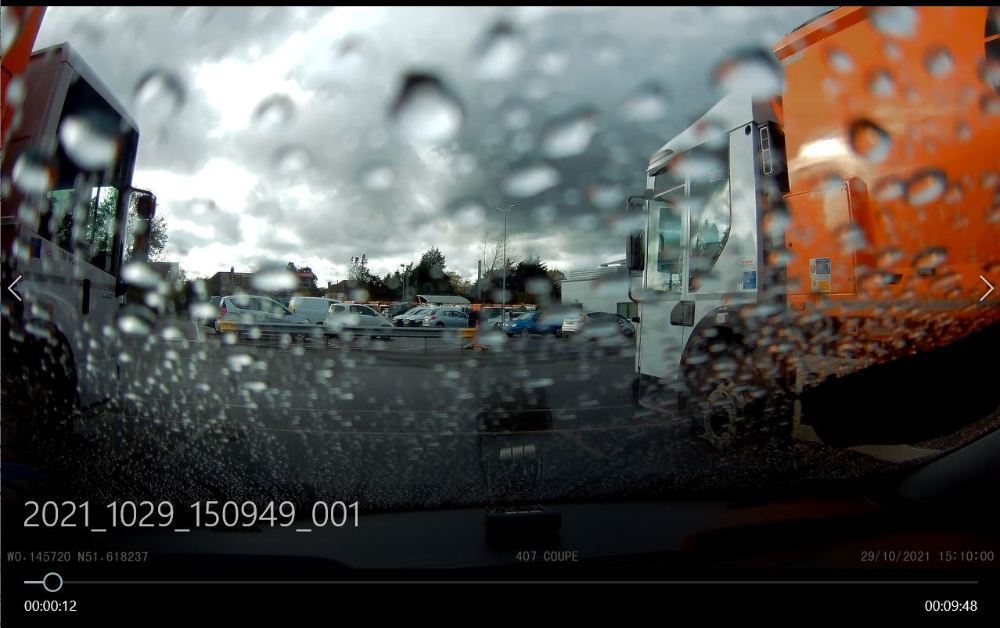

Posiadam od kilku lat VIOFO A119 v2 . Jeśli nie kamera to producent jeden z lepszych .  Raz musiałem wymienić moduł GPS . Po prostu czasem  nie wykrywał gps . Starszy model miał problem ze złączem . Moduł rozebrałem , cos tam polutowałem , styki sprawdziłem i nic . Oczywiście firmware też . Kupiłem nowy na  Ali i jest dobrze . Pozycję  mam po 20-30 sekundach .
