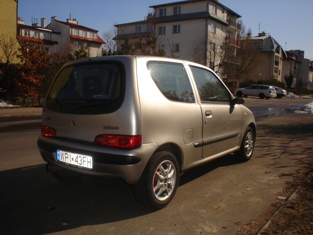

Tak wyglądała moja 900 na tych springach... po tym jak wyjąłem wszystko z tyłu i wsadziłem dwa kubełki, tył poszedl mocno do góry.. mi nie pasował klin, chciałem go wyrównać i dlatego załozyłem na tył krótsze (nie wiem dokładnie ile, miały byc -40, ale były krótsze, mi sie nadały idealnie, autko stoi idealnie równo, szcuję na przynajmniej -55)
Zdjecie, gdy autko miało jeszcze wszystko z tyłu:
Jeśli chcesz, to poproś kolegę Offca o przesłanie fotek swojego bolidu na tych springach, moze jeszcze jakieś ma, ja kupiłem je właśnie od niego..

a auto stało tak

Qrce nio, mi jakoś na tych Twoich springach tył stał wyzej, nawet jak miałem siedzenia.. bo mordka podobnie, imo ja mam wyższy profil opony..
Widać sej sejowi nie równy... chyba że gaz masz?? to wtedy wiem dalczego.. smile.gif

nie mam i nie miałem gazu...
moze tak optycznie wygląda, że jest niższy.. bo przód na Twojej fotce stoi troszkę wyżej, może dlatego tak...
Chyba że mi potajemnie ochudzili tył w fabryce...: zlosnik.gif
