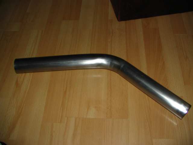

Dobry kąt będzie
do zrobienia dolotu z paliowej kopułki, naczytałem sie że 90stopni to zza duzo więc zrobiłem okolo 45. Rurex troche dlugi ale to specjalnie co by mozna było jeszcze jakos podocinac i przymierzać.

bedzie ok 270751858-jezyk.gif jak sie podetnie bedzie dobrze 270751858-jezyk.gif

kąt chyba dobry, ale dolot tak ukierunkowany że stożek to chyba gdzieś umieścisz pod komputerem hehe.gif

chyba najlepszym rozwiazaniem byłaby rura na całej długośc zgięta a nie tylko 45st w jednym miejscu

jak zmontuje calosc to bede kombinowal mam nadzieje ze tak zle nie bedzie angryfire.gif

generalnie najlepiej by było zeby sednica wewnetrzna była ok 65 mm a kąt tej rury podobny jak w jankowym i wtedy tylko kopułką by sie to rózniło

problem polega w tym ze to robione w zakladzie gdzie gosc nie bardzo chcial sie za to zabrac bo bylo gratisowo zrobione, wiec mu sie nei chcialo a ja gietarka nie dysponuje. zobacze jak bedzie jak mi kopolka dojdzie wtey zrobie rozeznanie i napewno poprosze o porade.

sproboj dopasowa to do fury a potem porobic troche testów drogowych i dobrać najlepsza konfiguracje długości
bawiłem sie tak jak miałem u siebie taki rurex-dolot na tajlach z OBI zlosnik.gif
zmieniałem sobie długosc dolotu i było czuć innny rozkład krzywej momentu,
generalnie krótszy dolot - moc przy wosokich obrotach,
długi dolot wiekszy moment przy niskich obrotach

na tym mi zalezy
> na tym mi zalezy
to jeszcze proponuje dobry nawiew z pod zdesia zrobić jakąs rurą giętką z aluminium zrobić (są takie wynalazki w OBi za pare groszy na dziale z piecykami gazowymi do ogrzewania wody)
jakies fi 100-120 mm to tez sporo daje
