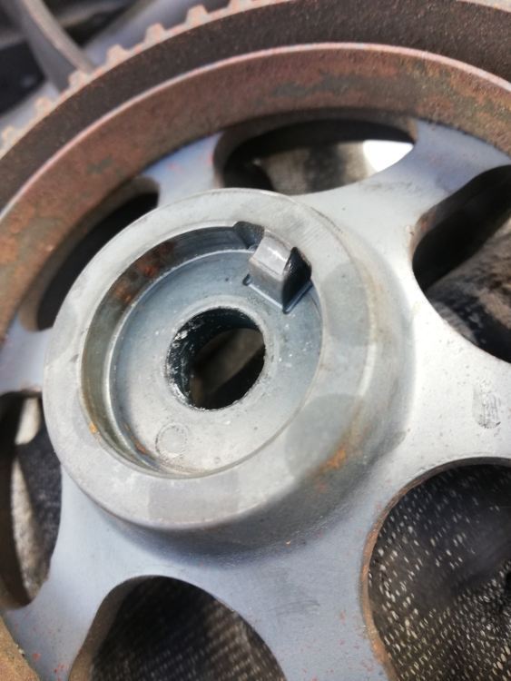

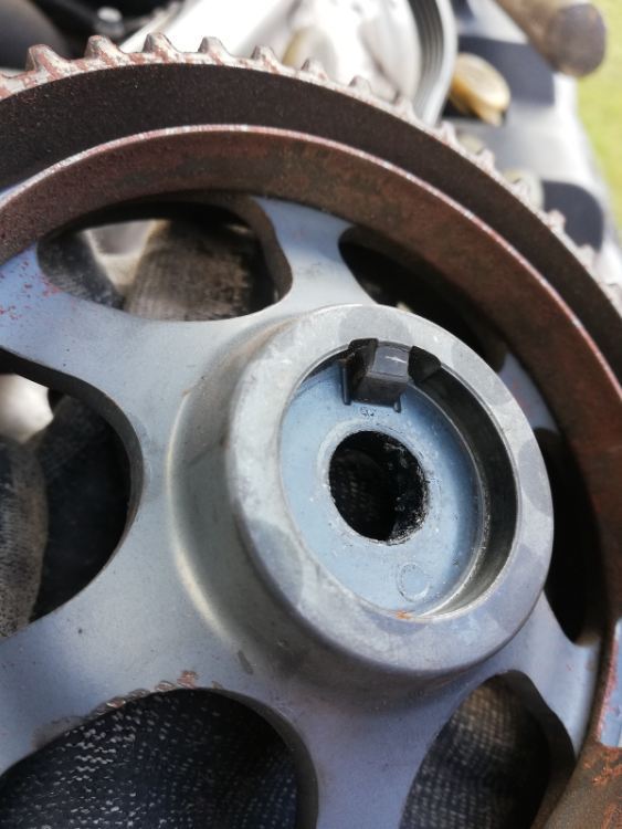

Drugi raz przewody spr. i nie ma przerw. Po rozkręceniu rozrządu klin na kole od wałka rozrządu wygląda dobrze (zdjęcia). Wymieniliśmy czujnik (BOSCH) i wyprostowaliśmy te wygięcie gdzie zaczytuje czujnik, plus pozbyliśmy się rdzy. Kontrolka i błąd zniknął. Teraz pojeżdżę i zobaczymy czy ten brak odpalania i ruszanie przewodami przy sterowniku miało coś wspólnego z tym czujnikiem czy to osobny temat.
