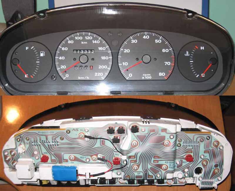

Mam taki oto zestaw zegarów do Fiata Bravo 1.4 (przynajmniej tak pisał sprzedający)
Potrzebuje informazione nt. czujnika, który podaje sygnal na wskaźnik temp wody.
Czy owy czujnik podaje info do kompa a ten dalej do zegarów czy może jest jak Seju: osobny czujnik dla kompa i osobny na wskaźnik w kokpicie.
Jakby ktoś mi podał nr tego czujnika i jaki kupić żeby nie kłamał to byłbym bardzo wdzięczny.
Liczę na waszą pomoc

Jezeli 1.4 to na 90% dwa czujniki - jeden na deske, drugi na kompa.

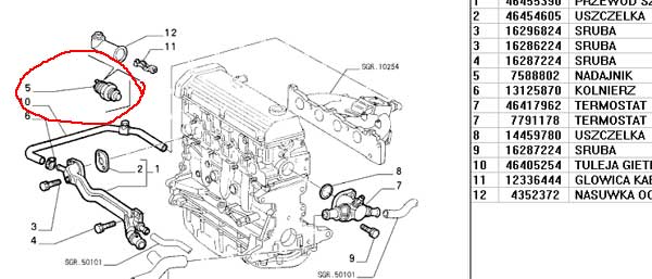

Oki więc może ktoś ma dostęp do epera lub compacta i mógłby mi podać nr części lub jakieś namiary...
Czy to jest ten czujnik?
Zawsze pozostaje te 10%...:D A tak powaznie - jeden czujnik (przynajmniej tak jest w 1.6 przed LT) powinien byc w bloku, drugi w termotacie (ale nie pamieta ktory gdzie daje sygnal).

No jak to a nie 2 w termostacie? Ja właśnie jeżdzę z jednym. drugiego zaś brak o wskazówska temperatury leży odłogiem. mówię o Bravo 1996 1.6 SX.
ten w termostacie daje sygnał do kompa a w bloku do deski
Czyli wychodziłoby na to że ten który pokazałem jest właściwy...
Na pewno jak odpiąłem ten czujnik przy termostacie to świecił mi się error na desce (takiej jak na załączonym obrazku) - czyli ten czujnik idzie do kompa.

Mam jeszcze dwie watpliwosci:
1. Czy tenczujnik nie podaje aby sygnału 0/1 do kontrolki przegrzania
2. znalazłem 2 czujniki:
M16
i M12
ktory bedzie dobry?
M12 jest montowany na termo, sygnal idzie do kompa... - ma 2 kable...
pozostaje M16... - powinen miec tylko jeden kabel
