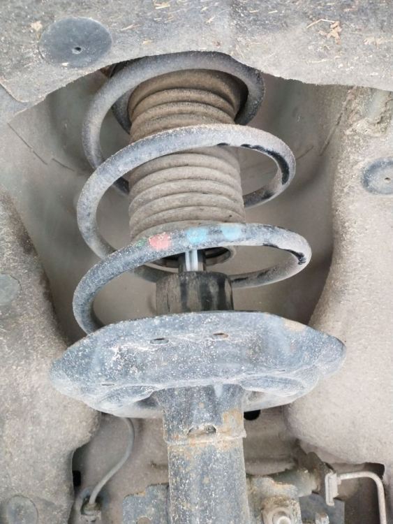

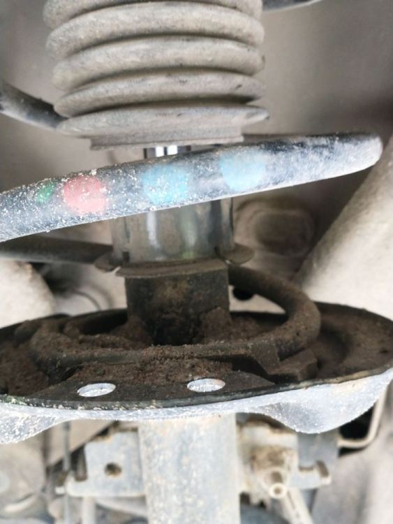

po wizycie w ASO jakiś czas temu, zauważyłem, że słysze mniejsze lub większe stuki. wcześniej tego nie było. Google podpowiadało, że klocki w talismanach tak lubią robić. Czasu nie było, ASO nie po drodze więc postanowiłem to olać i zajrzeć przy wymianie kół.
I o to nadszedł ten dzień, zrzuciłem koła i jedyne co widzę, to latające luźno osłony amortyzatorów. Po obu stronach tak samo.
Nie jestem pewien, ale chyba nie powinno tak być? Przecież teraz są one zupełnie bez sensu.
IMG_20220423_110407003.jpg.0db7767f0b9334348181193e5be5b186.jpgIMG_20220423_110427218.jpg.9dc490b89c093e0a1adda2639fa8411b.jpg
Naciągnąć te osłony na pierścień poniżej, czy brakuje tam czegoś jeszcze?
W ASO robiony był przegląd, olej i wymiana płynu hamulcowego. No, przynajmniej to zostało opłacone ;)
Jak opuścisz samochód to przecież sprężyna się ugnie, zawieszenie "skróci" się i raczej ta osłona zasłoni trzpień amortyzatora.
Tak, na mój "chłopski rozum".
nie, normalnie jak stoi też widać "lagę".
Mieliście rację, osłony są ok. Sprawdzałem prawą stronę, jak lewa była jeszcze na lewarku i też się trochę podniosła.
Okazało się, że łączniki stabilizatora się pożegnały.
