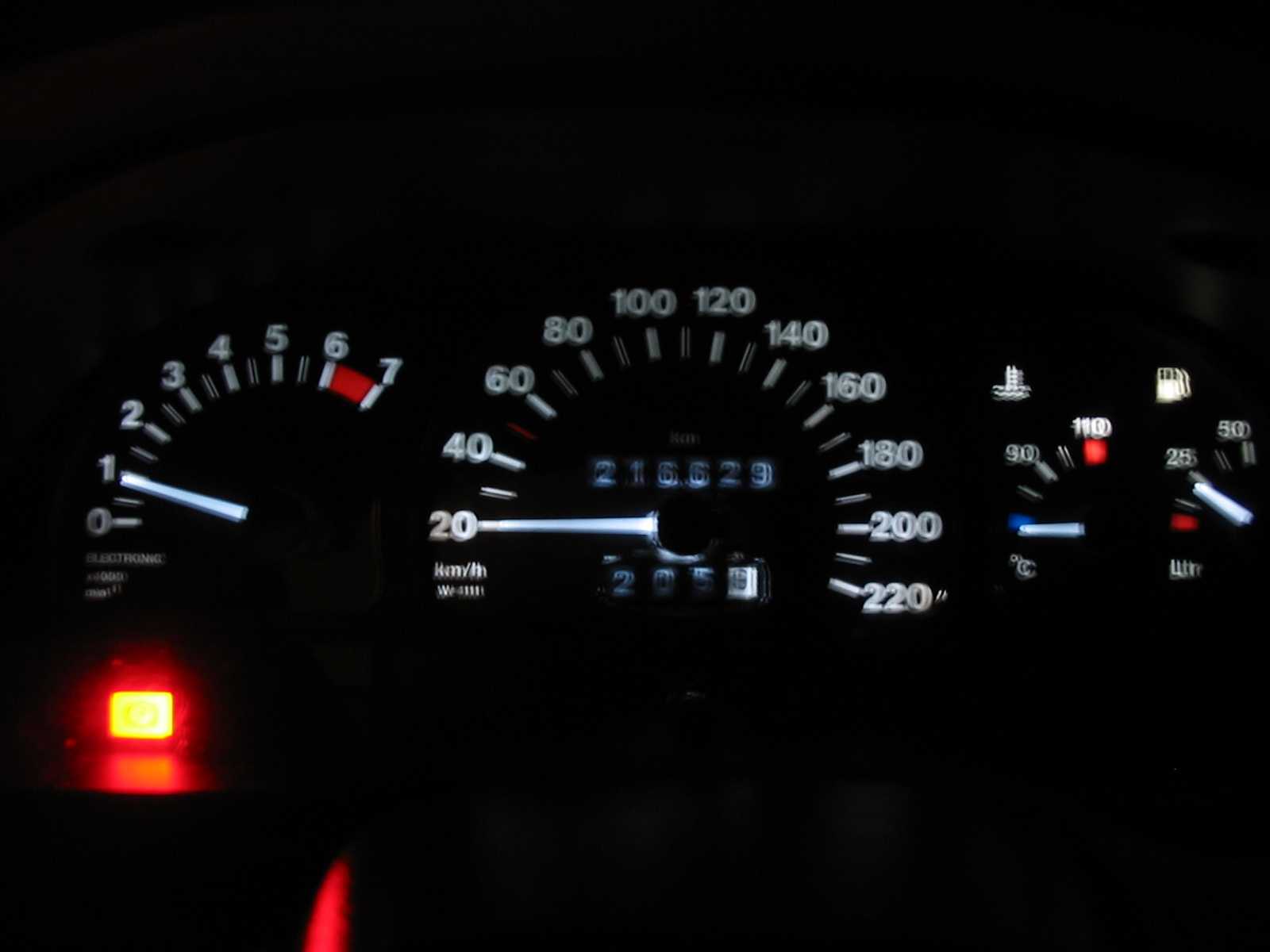

W załączeniu fotka TID'a ze zmienionymi żaróweczkami na ledy w oprawkach zakupione na allegro (cena 4,18szt.) Poniżej radio Sony CDX-GT100.
A tutaj (załącznik) foto TID'a, radia i zegarów (żółte sick.gif)
Niestety pokrętła nie świecą bo gdzieś jest przerwa - jak docisnę konsolę to świecą (ale narazie mi to pasuje bo nie psuje wyglądu konsoli w nocy wink.gif
P.S. ta niebieska poświata na TIDzie nie jest w rzeczywistości tak bardzo widoczna jak na foto - choć faktycznie delikatnie ją znać.

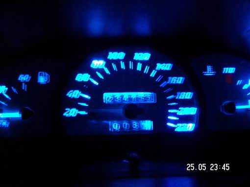

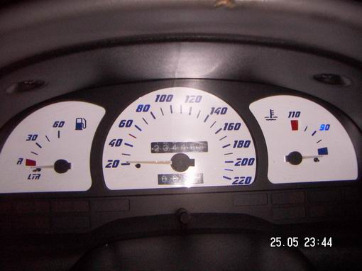

Więc cala operacja trwala ok 30min grinser006.gif ale na efekt musiałem poczekac az się ściemni devil.gif a oto efekt zakrecony.gif
Zrobiłem co miałem na myśli i oto efekt irked.gif Musze przyznać kolegom, że wymiana samych żarówek w zegarach nie daje tak pięknego efektu jak wstawienie LEDów. Ale Zegarki mi się w miarę podobają - co prawda jest kilka punktów jaśniejszych ale nie przeszkadzają one wogóle - dodam jeszcze że w rzeczywistości jest o wiele jaśniej i wyraźniej niż na zdjęciu.
Gorzej - wiele gorzej wyszła niestety konsola. Wstawienie w miejsce oryginalnych żarówek LEDów beczkowych nie daje efektu, są miejsca nie doświetlone i doświetlone za bardzo. Zdjęcie jeszcze bardziej pogorszyło efekt, jednak w rzeczywistości, szczególnie jak jest całkiem ciemno wygląda to w miarę przyzwoicie. Muszę przyznać, że jak będę miał więcej czasu to wyjmę konsolę z auta i zamontuję LEDy - to podświetlenie mi się nie podoba - DO POPRAWY !!
Na zdjęciu jest TID podświetlony zwykłymi żarówkami ponieważ zabrakło mi LEDów w oprawkach więc żeby dwa razy nie rozkręcać zegarów wyjąłem z niego LEDy.

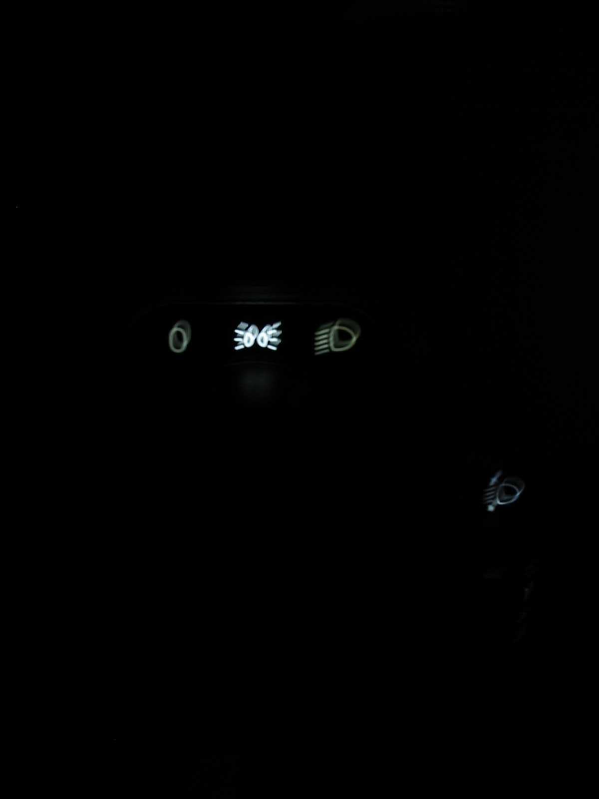

Do podświetlenia regulacji wysokości świateł trzeba kupić 3 mm , włącznika świateł też i do przeciwmgielnych też .

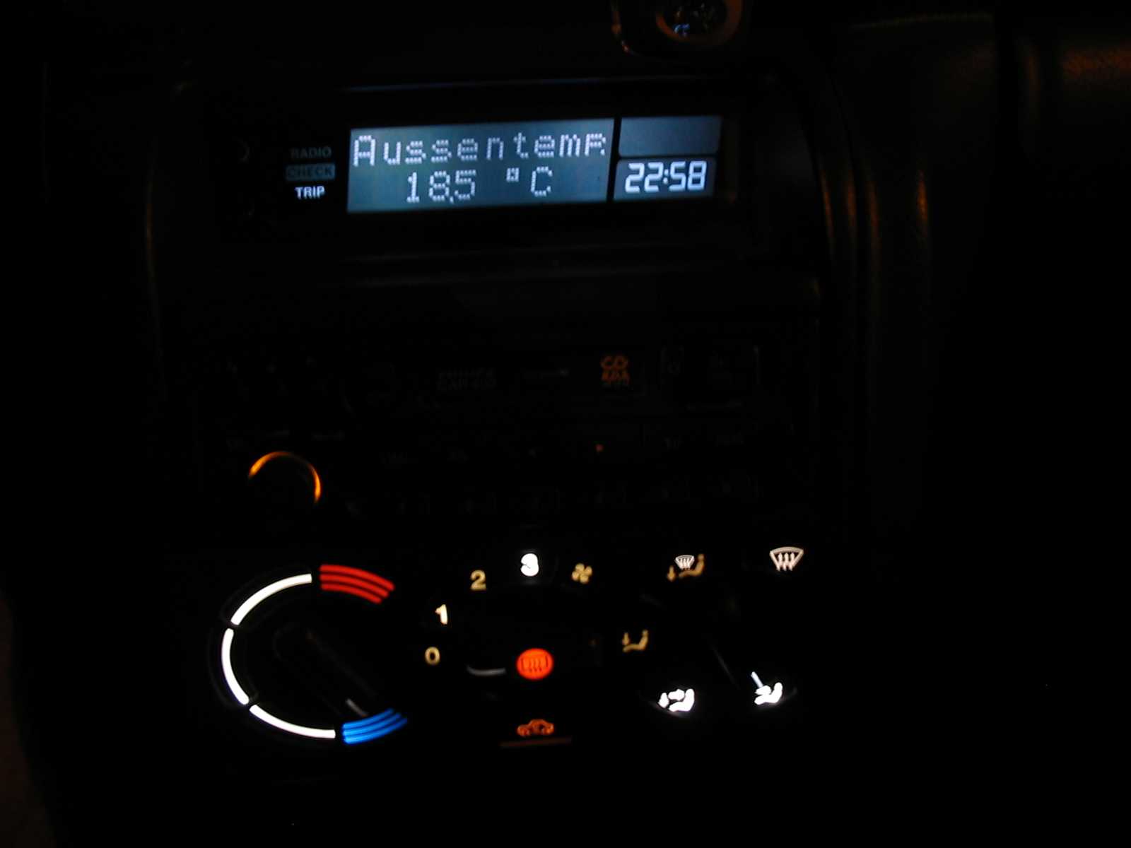

Tak jak stwierdziłem do poprawy były pokrętła, a konkretniej ich podświetlenie - powalczyłem z nimi wczoraj i oto efekt (załącznik) - jestem zadowolony na maxa ok.gif
Podziękowania dla kolegi <b>Jaceq_P</b>, który zamieścił foto story na WoA - to wg jego wzoru podświetliłem swoje pokrętełka smile.gif

Jaceq_p? nie kojarze aby robił podświetlenia pokreteł, kto inny chyba to robił Jacek robił zegary i tid. Powiedz dokładnie co zrobiłeś, jak zrobiłeś, jakie diody.
> Nie ma załacznika??
Załącznik dodałem wyżej i tu drugi
> Jaceqp? nie kojarze aby robił podświetlenia
pokreteł, kto inny chyba to robił Jacek robiłzegary i tid.
WoA, dział Napraw to sam temat Modyfikacja podświetlenia konsoli (led)- Astra F (autor: Jaceq_P)
> Powiedz dokłądnie co zrobiłeś, jak zrobiłeś, fotki!
Wkleiłem pod tarcze 20 diód (5 szeregów po 4 z opornikiem 470 Ohm) Po 5 pod pokrętło środkowe i prawe i 10 pod lewe (cała skala podświetlona - ale można dać mniej, np.18)
Ja mam tak.Na diodach 30000 mcd z allegro.
> Pozdrawiam
Nie wiem jak u was ,ale u mnie w folii w pokrętłach folia jest gruba pod kilkoma pokrętłami i cieńsza pod innymi , więc równomiernie to podświetlić to lekki problem.
> Pozdrawiam
Nawet całkiem dobrze. Ja czekam na przysyłkę i zabieram się do roboty, podświetlam też pedały (nogi). Mysle ze moc 30000 mcd a 22000 mcd nie daje różnicy. Moc mcd jest zależna od konta padaniaświatła np przy 35* mamy ok 22tys mcd przy 25* 50tys mcd, są jkieś tego przeliczniki, jeżeli jest inaczej np: na allegro czyli sprzedawca kłamie - tekst mojego kumpla elektryka.
ps. sorki nie zauwazyłem tego tutoriala Jaceq-p'a, a czy będziesz zmieniał zegary? czy te diody z oprawkami biały xenon Ci starcza? Ja zrobie tak jak kolega art2 kazał 270751858-jezyk.gif - czyli diody z opornikiem do oprawki.
U mnie tez w kilku miejscach pryzmat był jasniejszy niż (np. cyfra 3 lub brzegi pokręteł - wyjściem jest (tak jak pisze Jacek_p) ołówek - tak, tak ołowek - zamalowujesz ołówkiem jasniejsze miejsca i jest git - miałem to samo u siebie smile.gif
Pozdrawiam i życzę znakomitych efektów.
