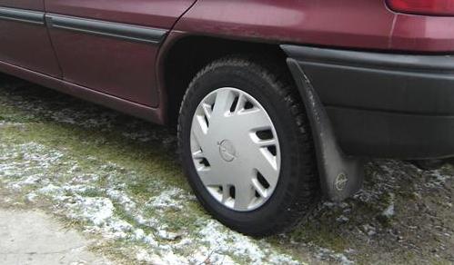

U mnie siedział tył, no i na przeglądzie powiedzieli że mam pękniętą sprężynę.
Przed:
Po:
> sprężynę.
> Przed:
> Po:
O !!!!! kurczątko , u mnie wygląda to tak jak na pierwszej fotce , pewnie też prowadzenie jest gorsze ?

Najgorzej było zimą, jakikolwiek śnieg między kołami i już strach że zawadzę.
