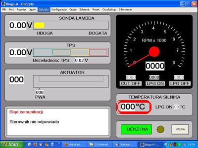

Jak podłączam laptopa pod soft LPG to pokazuje temp. silnika i widać że wskaźnik nie jest zbyt dokładny. Następnym razem porobię zdjęcia przy różnych wskazaniach na laptopie.

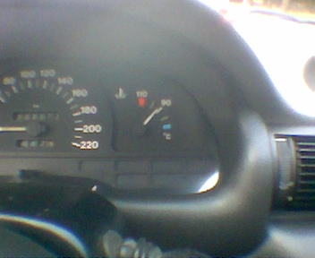

Postaram się w weekend. Na razie fota z komórki jak stałem w korku i się bardzo zagrzał (jak na wskazania mojego auta), włączył się wtedy wentylator.
> wtedy wentylator.
Masz inny wskażnik niż ja... ale przy 90 st. włączył ci sie wentylator hmm.gif

Kilka postów wyżej podałem linka. Konkrtnie chodzi mi o ten post:
>>> Kliknij tutaj <<<
Jak widzisz, to co pokazuje wskaźnik nie odpowiada rzeczywistej temperaturze silnika.

Porobiłem zdjęcia, ale wydaje mi się że to co pokazuje soft LPG nie jest dokładną wartością.
Skąd komputer od LPG bierze wskazania, które pokazuje tutaj?
