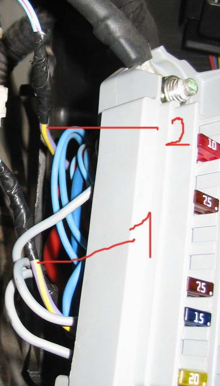

Jak zrobić odcięcie? Prosto! PO PIERWSZE NIE MAM JUŻ GWARANCJI NA AUTO!
Wyciągasz cały panel z bezpiecznikami (u góry po prawej odchylasz zatrzask i wychodzi cały panel)...
Wcześniej odłączyłem kabel plusa, ten co idzie do tej płytki z bezpiecznikami.
Przeciąłem kabel, który idzie od bezpiecznika F22 i wpiąłem go do przekaźnika.
Jeszcze sterowanie przekaźnikiem z zaworka reduktora (nie brałem sterowania z komputerka gazu, bo kable są spięte razem).
Koszt:
1. przekaźnik 9.50zł
2. wsuwki (miałem w domu) i 2m kabla.
Pozdrawiam, Krzychu.

jak masz możliwość zaznacz zmiany na schemacie i/lub zrób zdjęcia będzie manual
1. Wyciągasz cały panel z bezpiecznikami (u góry po prawej odchylasz zatrzask i wychodzi cały panel)... (zielone kółko na obrazku),
Wcześniej odłączyłem kabel plusa od akumulatora, ten co idzie do tej płytki z bezpiecznikami. (Zaznaczone na żółto)
Na pomarańczowo bezpiecznik od pompy paliwa.
2. Przeciąłem kabel, który idzie od bezpiecznika F22 (Kolor żółty z fioletowym paskiem) i wpiąłem go do przekaźnika (nózki 30 i 87a).
3. Jeszcze sterowanie przekaźnikiem z zaworka reduktora - nóżki przekaźnika 85 i 86 - jedna strona do masy - wziąłem z aku, a druga z plusa z zaworka do gazu
Zaworki, to 1, lub 2.
A tak wygląda góra przekaźnika...
i zamontowany przekaźnik...
[małym drukiem] Nie ponoszę odpowiedzialności za szkody powstałe przy samodzielnym montażu [/małym drukiem] hehe.gif
