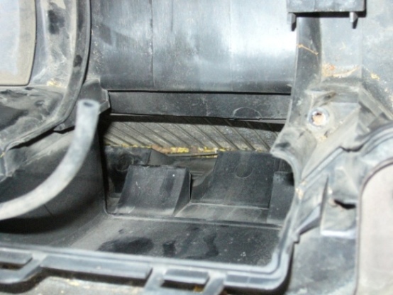

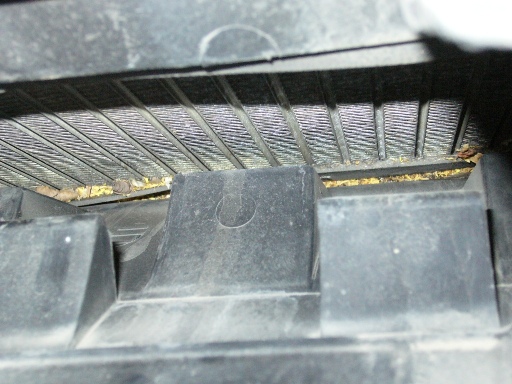

No witam
Dzisja zrobiłem jak mi poradziłeś i zabrałem się ochoczo do pracy.
Zeszło mi jakie 2h i dostałem się do parownika. Nie był bardzo zasyfione ale znalazłem chyba przyczynę dlaczego nie włącza mi się obieg wew. Otóż chyba ten zaworek podciśnienia co jest na weżu pomiędzy kolektorem ssącym a serwem hamulca jest zepsuty i nie przpuszcza. Ale jutro sprawdzę to jeszcze u teścia i zobaczę jak to powinno być. Swoją dorgą jak ktoś ma wymienić ten parownika jak się przedziurawi????
