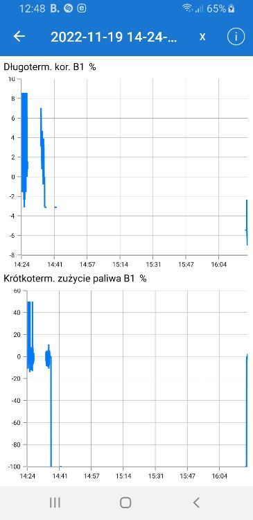

Na wykresach nie widać poziomych linii :hmm:

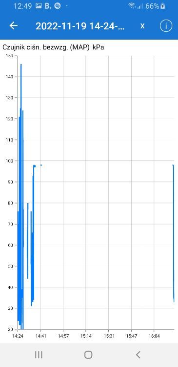

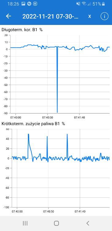

W zalaczeniu jeszcze screeny z dzisiejszej jazdy porannej. Korekty są raczej w normie na PB. Sprawdze ten pomysł z rękawiczką mozliwe ze nawet jeszcze dziś.

Może nie na temat ale czemu wskazania korekty dlugoterminowej nagle spada do -90? U siebie mam podobnie 🤔
Nie mam pojęcia, jak sie odpuszc,a gaz to korekty spadają/podnoszą w jakieś kosmiczne poziomy.
