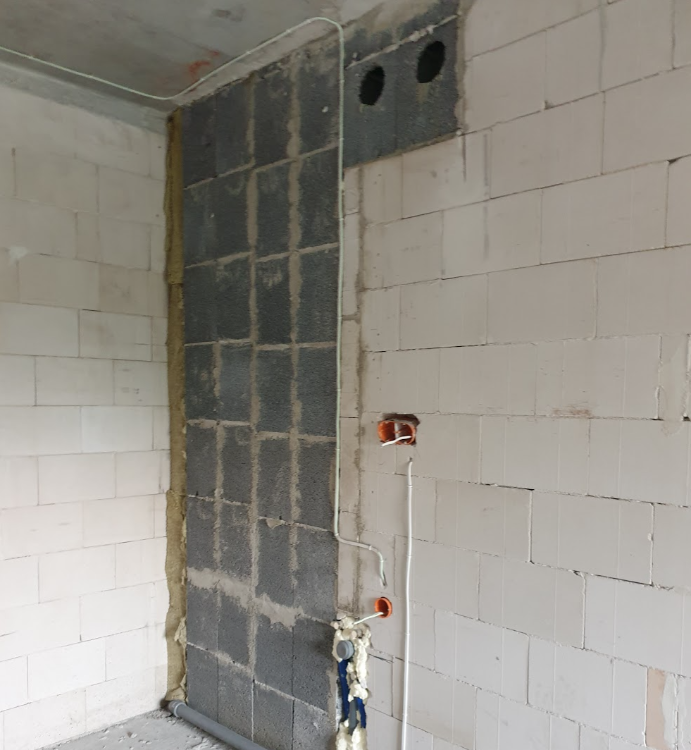

Żeby nie spadły mi meble kuchenne
Sytuacja jest taka, że w rogu kuchni jest komin systemowy (zajmuje ścianę od rogu na długości około 1-1,5m) i nie za bardzo można tam coś wywiercić :phi:
I zastanawiam się, jak zrobić, żeby tam powiesić normalnie szafki ;]
Proste rozwiązanie, to wygiąć szynę w rogu tak, żeby punkty mocowania były na prostopadłej ścianie i zastosować jakąś w miarę grubą szynę, żeby mi się toto nie zwichrowało na odcinku tego metrowego mostka.
Ale może takie rzeczy robi się jakoś profesjonalnie (narożniki, wzmocnienia)?
EDIT: fotka poglądowa

A czemu niby nie miałbyś zamocować szyny do wieszania szafek w pustaku kominowym ? :hmm:
Przecież to są kominy wentylacyjne - idzie nimi wyłącznie powietrze - nawet jak się przewiercisz na wylot to nic się nie stanie.
Ludzie mają mieszkania w bloku, gdzie czasami cała jedna ściana jest z pustaków kominowych - ale jak jest otynkowana to nikt sobie tym głowy nie zaprząta.
Myślisz, że firmy od kuchni przy wieszaniu szafek przejmują się czymś takim i proszą o plany mieszkania przed wierceniem ?
Nie wiem. Deweloper ma na ten temat własne zdanie i twierdzi, że nie można ;]
Mam też niejakie wątpliwości, czy toto jest wystarczająco wytrzymałe, żeby taką szynę do tego przykręcić - a chciałbym jednak uniknąć sytuacji z wątku obok :)

Trzeba było obejrzeć mieszkanie już z tynkami to byś nie miał wątpliwości :hehe:
A tak serio to pustak kominowy jak najbardziej nadaje się pod powieszenie na nim szyny systemowej - żeby rozłożyć obciążenie możesz dać na tym odcinku kołki co 25-30 cm.
A jaką grubość ma ścianka? Zawsze można nawiercić nie do końca i wkleić na kotwę chemiczną.

Pustaki kominowe w najcieńszym miejscu mają ok. 40 mm.
Celować w ściankę prostopadłą pustaka i będzie wisiało
