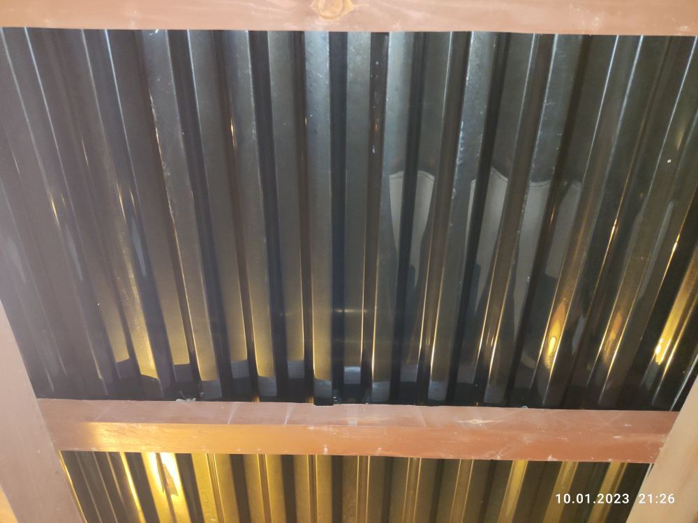

Bry,
Jest sobie tarasik ca 3 x 4 m, aktualnie zadaszony transparentną płytą polipropylen poliwęglan komorowy.
2023-01-09 16_52_12-Poliwęglan komorowy 4000x2100 bezbarwny 3 mm 11394021263 - Allegro.pl.png
Raz – schrzaniłem montaż i przecieka na łączeniu płyt :pad:
Dwa – po dwóch latach kwitnie na zielono, nad zadaszeniem drzewa, nie do zmycia :no:
Ergo => trzeba wymienić ;]
Pytanie, co można dać w zastępstwie wspomnianej płyty polipropylen poliwęglan.
Bardziej odporne na działanie „zielonego”, mają się przedostawać promienie słoneczne.
Any ideas???
Dziękooveczka :piwko:

Może Pan spróbować zamontować poliwęglan, przy wykorzystaniu tasmy paroprzepuszczalnej. Przy prawidłowym montażu spokój na około 5 - 7 lat (w zależnosci jakie warunki atmosferczne będa oddziaływać). Bez wątpienia atutem poliwęglanu jest posiadana warstwa UV, która w pewnym stopniu będzie chronić przez nadmiernym promieniowaniem.
Szkło natomiast (przeźroczyste) będzie "wpuszczać" promienie słoneczne bezpośrednio na taras.
Jeśli może Pan podesłać zdjęcie jak wygląda konstrukcja może uda się podrzucić jakiś pomysł jeszcze.
