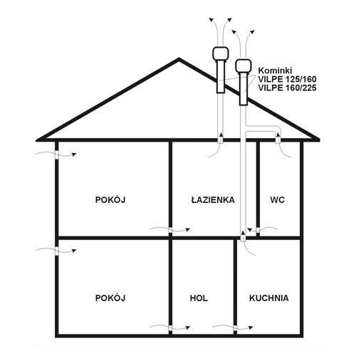

Czy pod jeden dachowy kominek wentylacyjny można trójnikiem podłączyć dwa pomieszczenia?
Jestem na etapie projektowania poddasza i na razie luźno szkicuję aby architekt mógł zrobić projekt przebudowy budynku.

W latach 70-tych i wcześniej tak robili w blokach, był centralny komin, do którego podłączano kratki w mieszkaniach.
Potem w latach 80 tych było kilka centralnych kominów i podłączano do nich mieszkania co kilka pięter.
A jak w 2008 kupiłem mieszkanie, to każda kratka miała swój przewód kominowy na dach.
Zupełnie inaczej jest, jak na dachu jest wentylator wyciągowy.

Pytanie do specjalistów od rekuperacji, projektantów, kominiarzy.
Ja u siebie w starym domu w tych starych kanałach wentylacyjnych włożyłem rury i zrobiłem wentylację mechaniczną nawiewno wywiewną z rekuperatorem.

To jak planujesz wydać kupę siana to jak skończy architekt, to przekaż te jego wypociny do projektanta od sanitarki, to raz.
Dwa zainstaluj rekuperację, ale w asyście projektu
