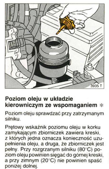

Sytuacja pjawiła sie dziśiaj po raz pierwszy. Nie było mnie przy tym więc nic nie jestem w stanie powiedzieć o objawach towarzyszacych. Żona, jako to kobieta - nic oprócz reczowej informacji "brak wspomagania" nie powiedziała. Jak wspomniałem problem ustapił, jutro postaram sie zajrzec pod maske i zerknąć na zbiornik z płynem od wspomagania - a tak na marginesie ktos wie jak sie kontroluje poziom płynu od wspomagania, ile tego powinno byc czy dokonuje sie jakis dolewek i czym?.
