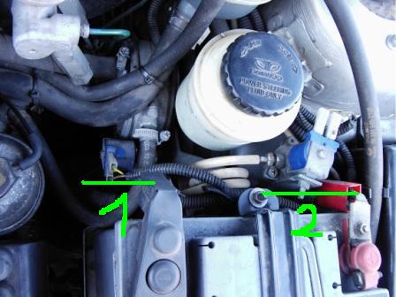

planuje zamontowac w swoim lanosie odciecie pomy paliwa, tylko nie jestem pewny ktory to elektrozawor gazu (prosze sie nie smiac ani nie bluzgac) prosze o podpowiedz thx

pomijajac wszelkie za i przeciw, podpinam sie przekaznikiem do 1 czy 2??
1 jest przy reduktorze
2 pzry filterku gazu
2 - ale upewnij się jeszcze, czy pojawia się tam napięcie po przełączeniu na gaz i zanika po przełączeniu na benzin.

nie ma znaczenia, u mnie są razem spięte więc napięcie pojawia się jednocześnie na jednym i drugim.

u mnie też te zawory chodzą razem, dodatkowo jescze to spiołem z immobilizerem. Teraz na gazie tez nie mozna odjechac.
