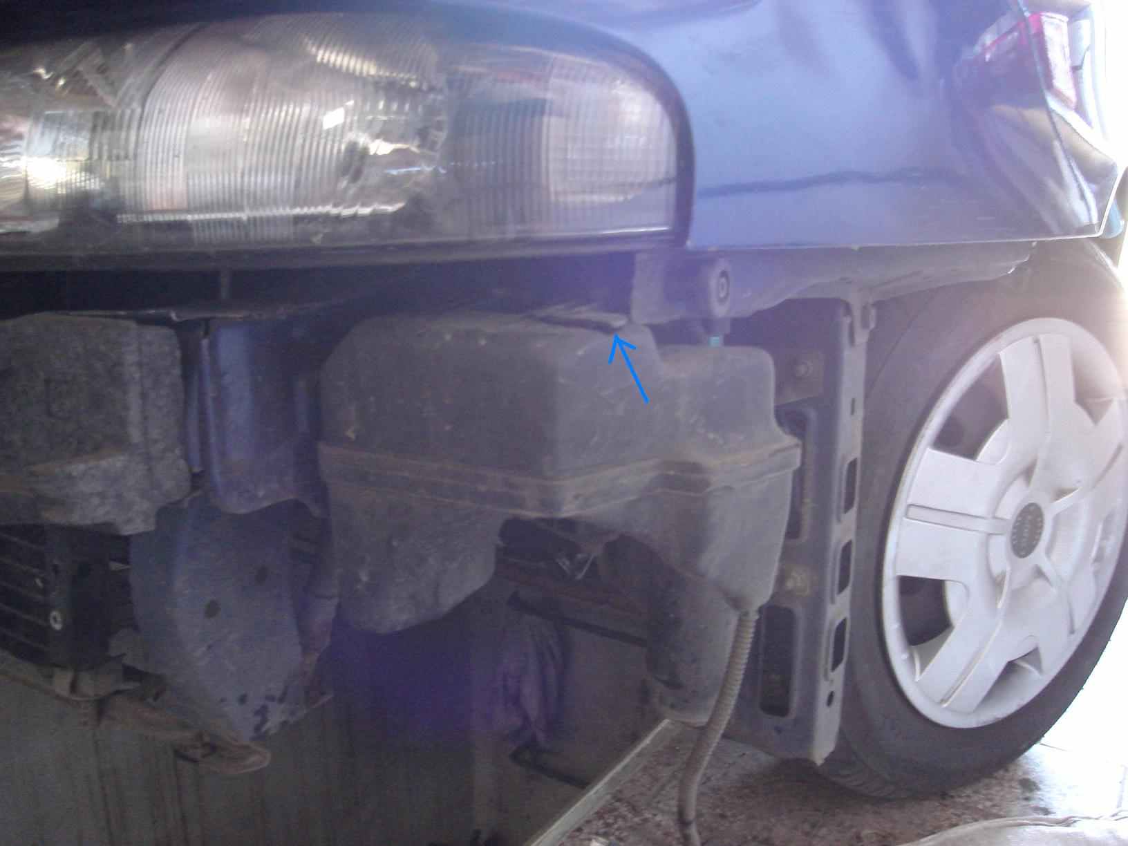

co to za zbiornik pod przednim zderzakiem po prawej str
jak w temacie, u mnie ten zbiorniczek jest pusty a w dodatku pekniety w miejscu oznaczonym strzałką

Wygląda jak dolot powietrza do filtra ale nie jestem pewny bo tam osobiście od dolu nie zaglądałem.
> hmm?
Taki baniak na przewodzie dolotowym, który ma kompensować różnice ciśnień i uspokajać przepływ powietrza.
Kolektor powietrza to się zwie tylko że u mnie (Bravo 1.6 1996) to jest pomiędzy filtrem powietrza a kolektorem - czyli na górze, widoczne jak podniesiesz maskę.
czyli skoro jest pekniety to nie spełnia swojego zadania? wymontowałem zderzak do spawania i moze przy okazji to tez bym zawiozł

To drugi - maja być dwa...

gdzies leżała bo zderzak ma 5cm pekniecie, peknieta ta komora i 2 małe wgniecenia na błotinku ktore zreszta widac na fotce
ok ide powęszyc za drugim, a naprawiac to pekniecie czy olać ?
Napraw, co Ci zależy. Będziesz miał spokojniejsze sumienie.
Możesz sam się pobawić lutownicą grotową.
